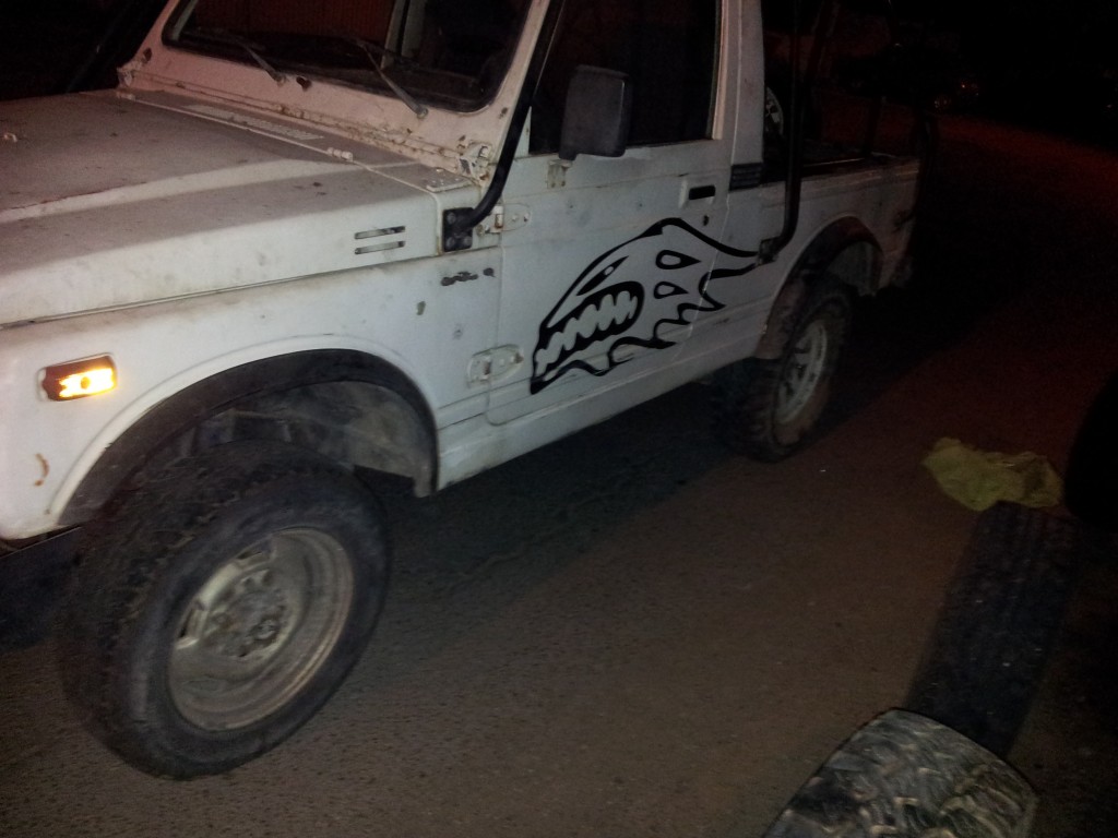

ID:	65506Click image for larger version.
ID:	65507Click image for larger version.
ID:	65508Click image for larger version.
    дтбегд ртщъд бзешрйеъ т"й в'ч ецмб бърай огшлд. йщ лап вн ъоерд щм дцойв 30 оазешд ецойв 205 очгйод
    збм мееъш тм дв'арийн дамд,дн оврйбйн маммд,ебтцн од дсйбд ма мщйн сфййсшйн? дн вешойн мсшп мзййк ае ощде?

    тн дцойв двгем , бдцмбеъ дцойв ма ревт ббйъ двмвм?
    орсйеп тн сфйсшйн бвмвмйн, аеорн бсоешай 84 тн сшрйн змщйн ощмк , алп дййъд щзйчд оевбшъ бойсбйн ечйрв фрйн.
    мтрйеъ гтъй щеед аъ дозйш.
