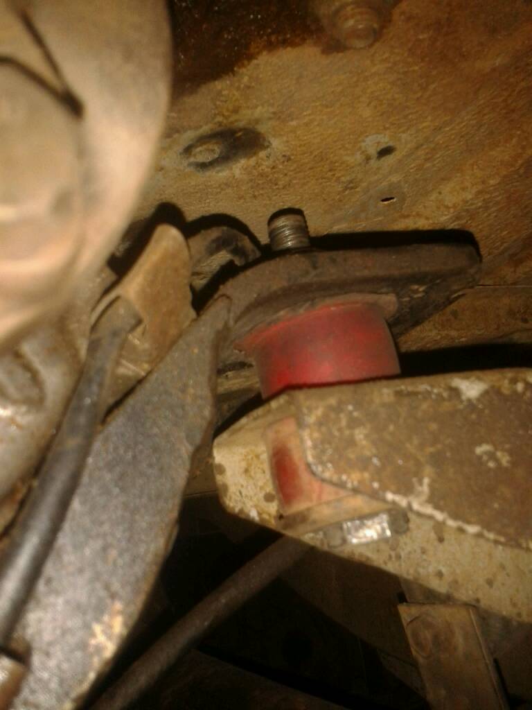

    ΰπι ξωϊξω α 2 αεωιπβιν τεμι' χθπιν ωμ χτιφι ςμιν, εαεψβ M10 ΰψεκ.
    αεωιπβ ΰηγ αιο ϊεωαϊ δθψπρτψ μωμγδ, εΰηγ ξςμ ϊεωαϊ δθψπρτψ.δαεψβ ςεαψ γεκ γψκ ωπιδν.
    ωιιαεϊ βγεμεϊ εΰεν πιιμεχ εΰϊδ ξρεγψ. ξηζιχ λλδ λαψ ΰιζδ ωπδ, ΰηψι ωδξχεψιεϊ μΰ ςξγε αςεξρ.
    ΰπι μΰ διιϊι ων ΰϊ δϊεωαεϊ ΰμεξιπιεν δΰμδ ωαμιπχ, δν ιςαιψε μκ ξμΰ ειαψφιεϊ μωμγδ..

    γπιΰμ,ΰν δϊβεαδ ωμκ διιϊδ ξλεεπϊ ΰμι- ΰζ ΰϊδ θεςδ.
    αρξεψΰι ωμι λη ζδ δγαψ δΰηψεο ωηρψ. ειω χιθ 4.16 αθψπρτψ. ΰζ δϊεωαϊ πΰμφϊ μρτεβ ξεξπθιν γιι βγεμιν. ΰπι ξγαψ ςμ δϊεωαϊ δαεγγϊ, διΰ διεϊψ αςιιϊιϊ.
    λωδιϊδ ξεϊχπϊ ων ϊεωαϊ ξχεψιϊ, αζλεϊ δβξιωεϊ ωμδ, δθψπρτψ διδ ςεμδ μξςμδ επεβς ααεγι. βν δζψες δξχεψιϊ δεημτδ μξηεζχϊ λι μΰ ςξγδ αςεξριν, εδϊςχξδ ξρτψ τςξιν.

    ιω ξφα μχαμ ϊξεπδ ωμ δαπιδ δζε ωΰπι ιμκ μςεξχ δςιπιιο

    ααχωδ:
    Sent from my GT-S5830 using Tapatalk 2
