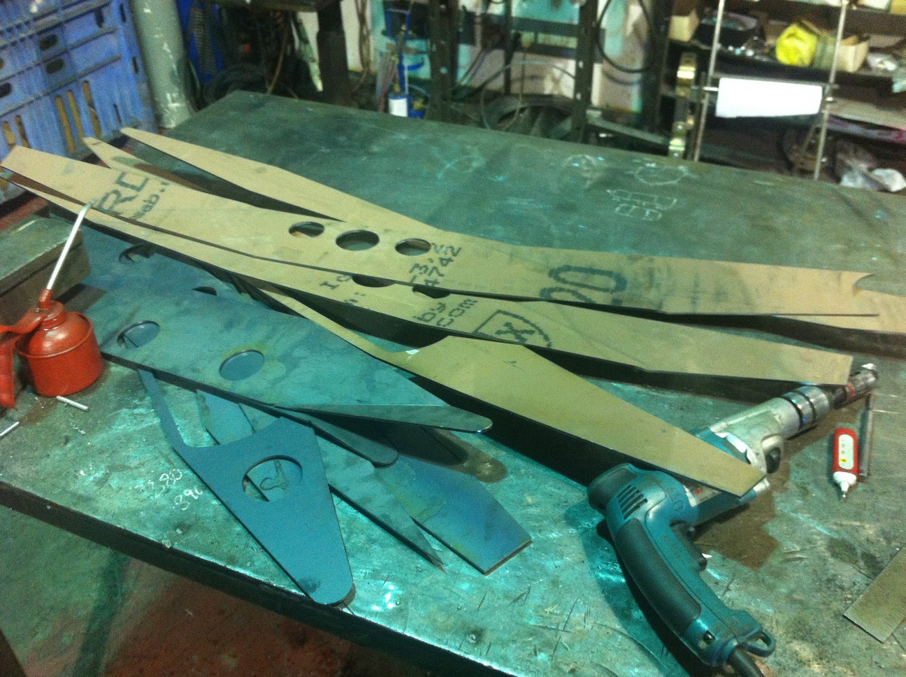

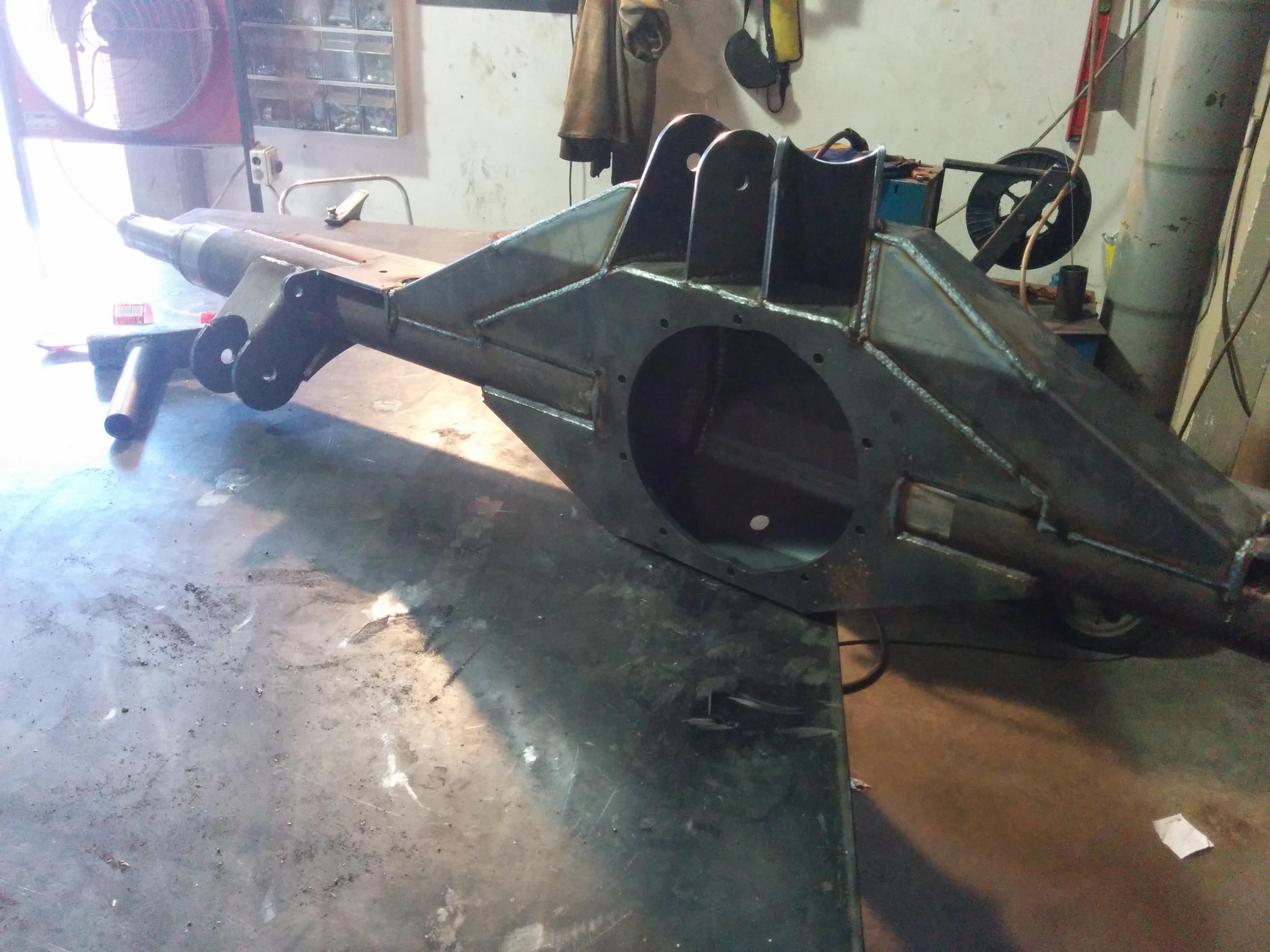

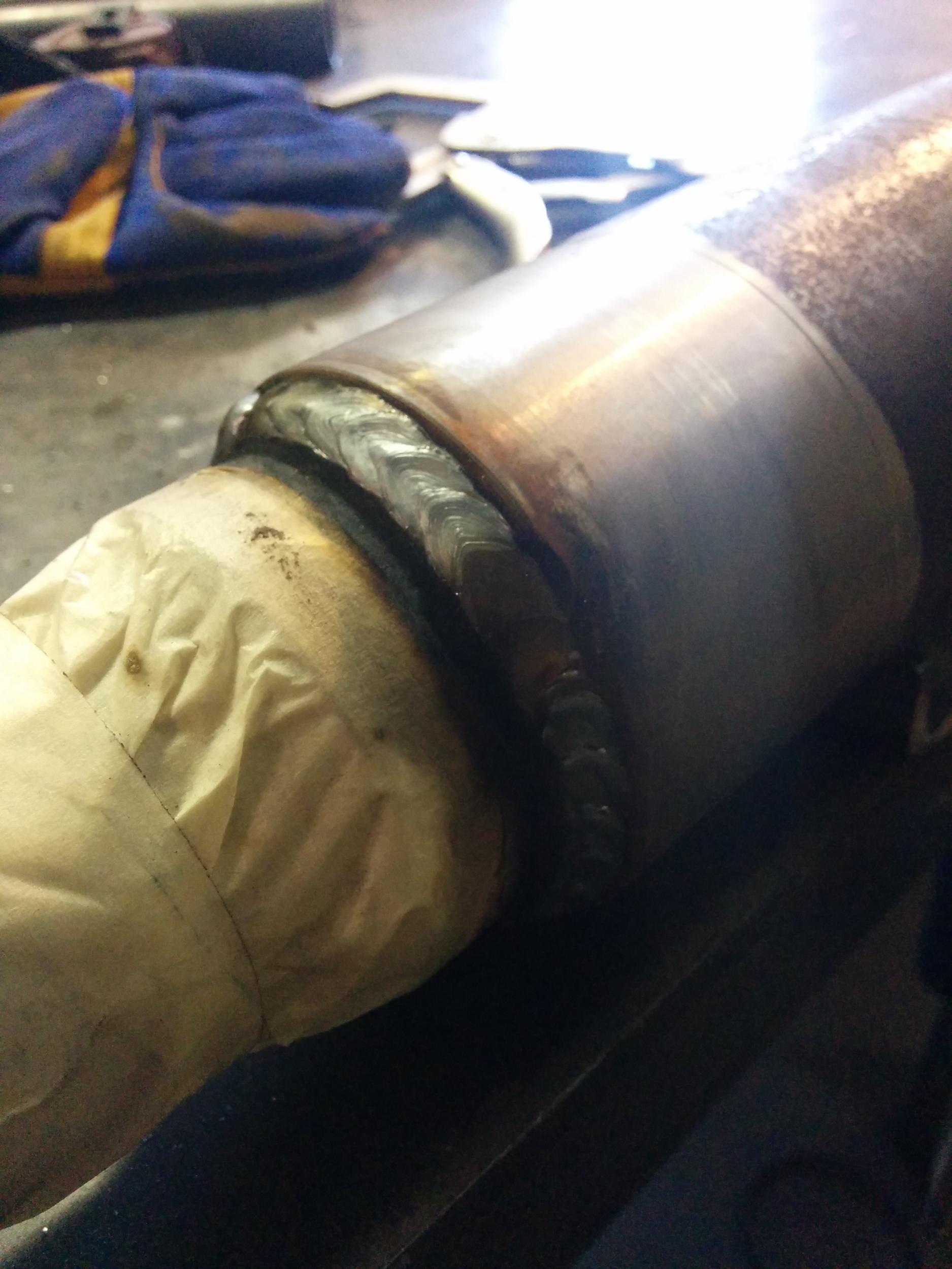

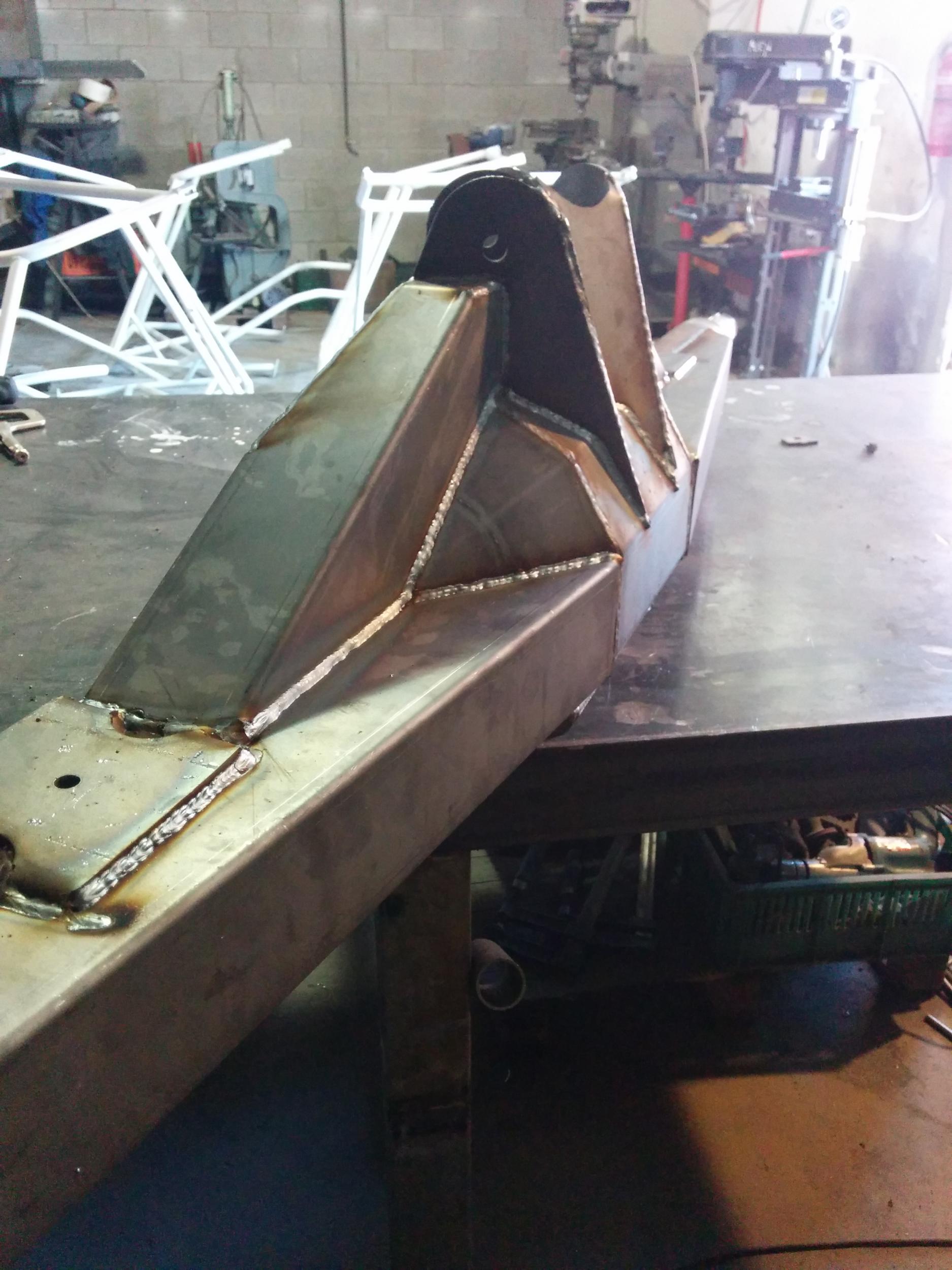

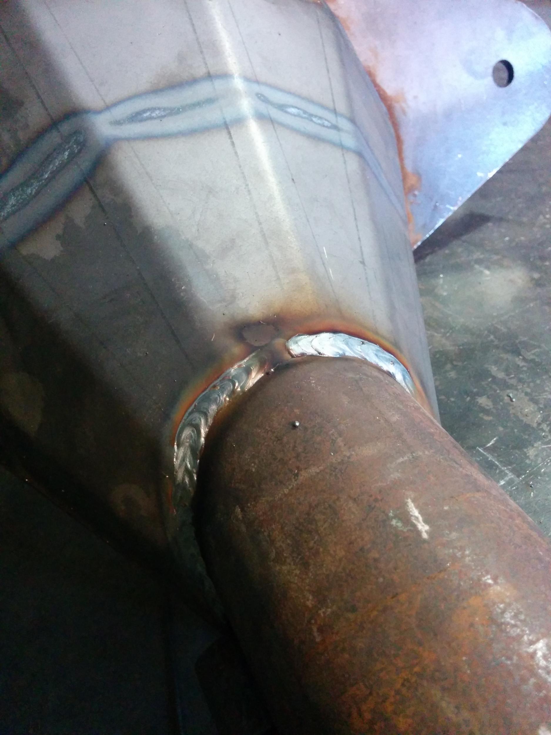

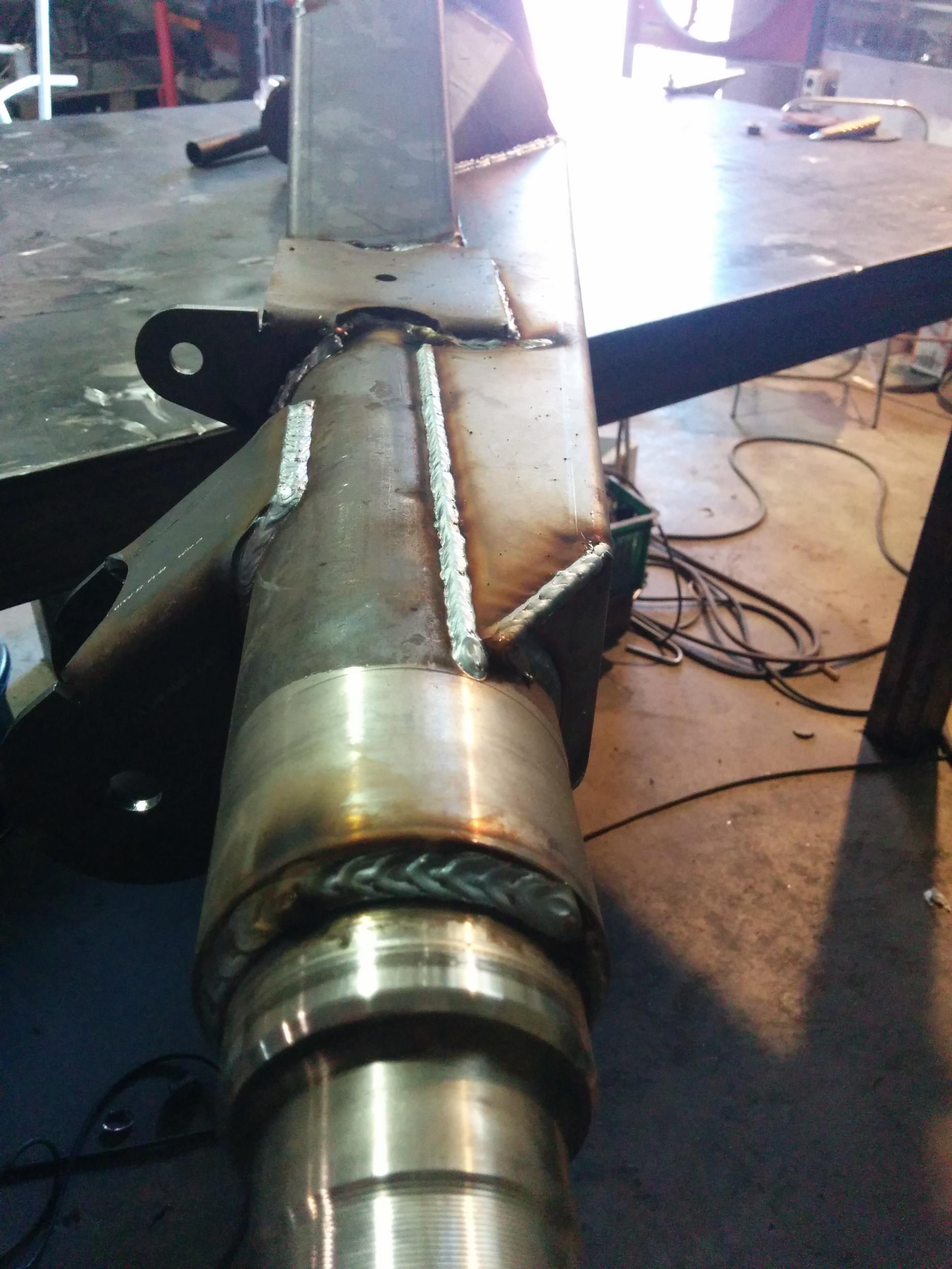

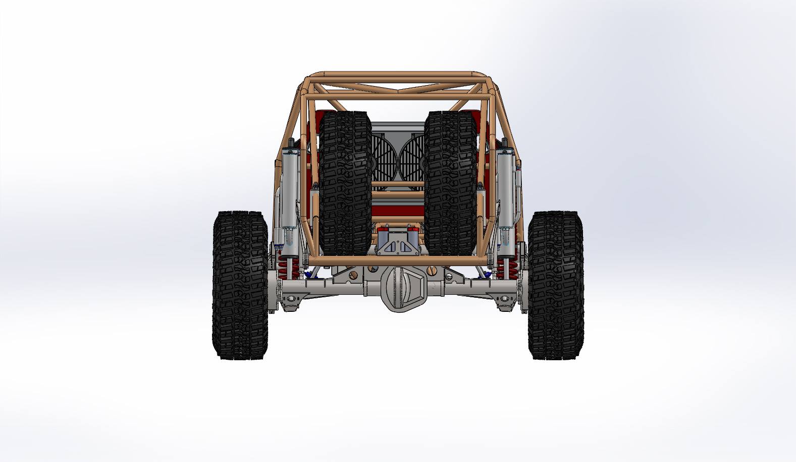

    αψιψϊ ξηγμ θεΰψβ-θψετι τψειιχθ ηγω αψεχ ρεμιγ
    ωμεν μλεμν ........
    ξζδ λξδ ζξο ΰπε πξφΰιν αδμικ ωμ απιιϊ θψετι θψΰχ μξψεφιν.
    δηιγεω διπε αλκ ωδωμγδ παπϊ αϊεκ ξςθτϊ ωμ θεΰψβ γεψ ψΰωεο.
    αριεν δδμικ δλεεπδ λι δψλα ιψΰδ λθεΰψβ ςν φξιβιν "35 ξαηευ εθψετι θψΰχ μξψεφιν ξατπιν ......
    λξδ ϊξεπεϊ ξϊδμικ δξιγεμ ωμ δψλα εαπιιϊ δψλα ςμ δξηωα
    ϊδπε.......

    ξεεϊ μβπαιν !!!
    ηαψ ψωεν ωηψ γεψεο's Avatar
    Mar 2008
    ψΰω-τιπδ
    320
    αψιψϊ ξηγμ ϊβεαδ: θεΰψβ-θψετι τψειιχθ ηγω αψεχ ρεμιγ
    ϊςπεβ!
    ϊξωιλε μςγλο!

    λξε ωψπι ΰξψ,
    ϊξωιλε μςγλο, ΰπηπε πψιιψ αωχθ...
    ξπδμ ξλιψεϊ ψωϊεϊ αηαψϊ GO NATURE

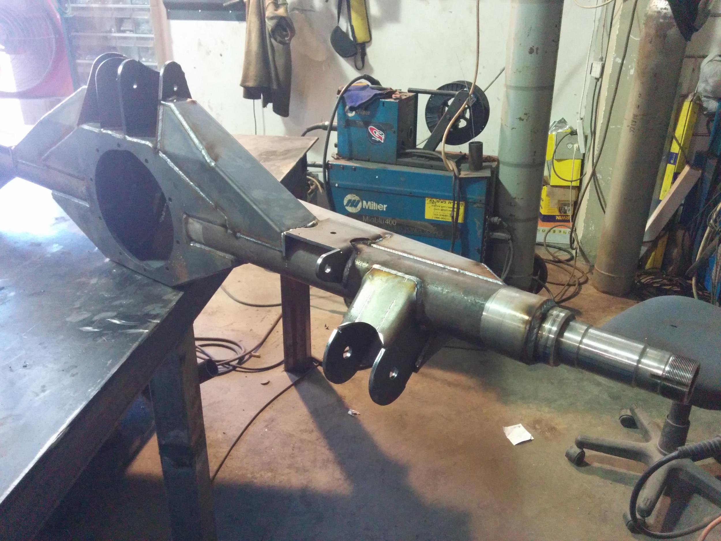

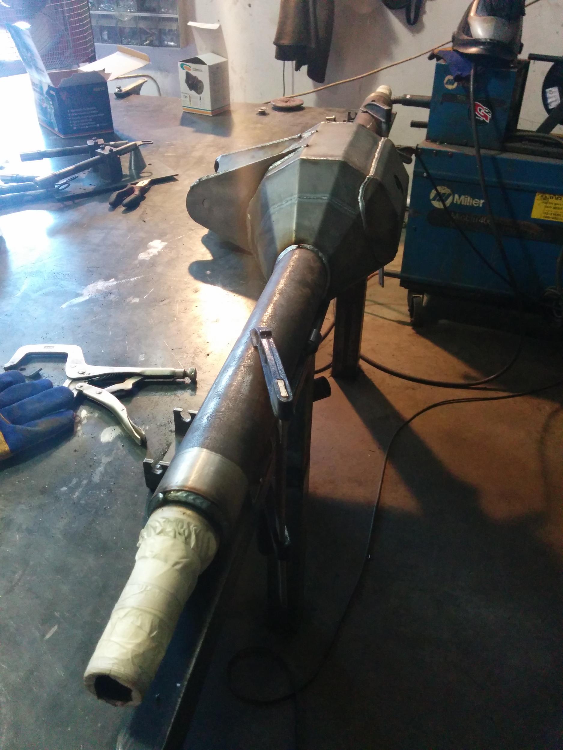

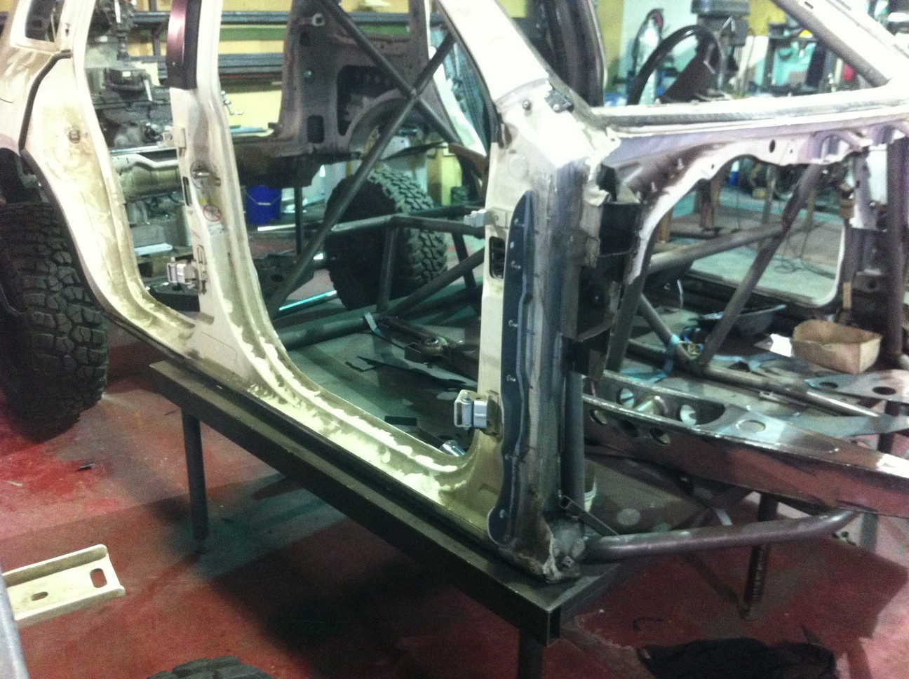

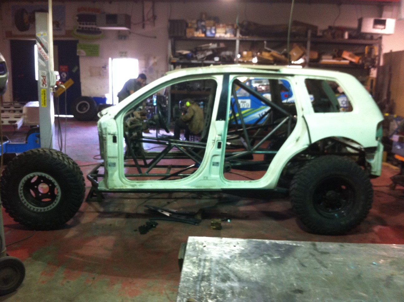

    χφϊ ϊξεπεϊ μωαϊ .......

    ξεεϊ μβπαιν !!!
    ηαψ ψωεν six 4 life's Avatar
    ξψλζ
    5,648
    ιΰ αΰ ιιΰι....
    ζδ ιςαεψ θρθ??
    ηαψ ψωεν ishc's Avatar
    Sep 2008
    αΰιζεψ ηιεβ ϊτερ
    9,805
    φιθεθ πλϊα αξχεψ ςμ ιγι ιχιψ βψιο φτιδ αδεγςδ
    ζδ ιςαεψ θρθ??
    αμι ξΰλψ
    ϊελμε μρτψ ξδ δεμκ μαεΰ τδ ξαηιπϊ ξπες\δπςιν\ξϊμιν?
    διι ψπι .......
    λψβς δωιμγδ ξϊελππϊ μτι LS3 ςϊιψ ρεριν, TH400 ξηεζχ εξςψλϊ ξϊμιν δλεμμϊ χεΰιιμΰεαψιν βγεμιν, αεμξι αιιτΰρ εαΰξτ ρθετιν διγψΰεμιν.
    ξδ ιδιδ αρεσ ξεϊχο αψλα ......
    ΰϊ ζδ ιημιθ δμχεη

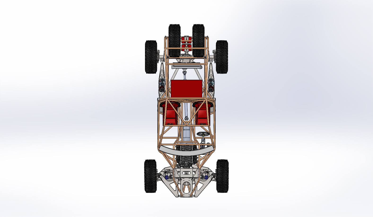

    δψλα λξε ωΰϊν ψεΰιν ςαψ ΰϊ ωμα δϊλπεο ΰμ δαιφες.
    δωμα δαΰ ιδιδ ηιαεψ λμ ξςψλϊ δξϊμδ δχιγξιϊ. δδζξπεϊ μμιζψιν ιφΰε δηεξψ πψλω εξξϊιπιν μδξωκ δξιεημ.
    αψβς ωϊβξψ απιιϊ δωμγδ ιρϊιιν δωμα δψΰωεο ατψειιχθ δζδ εδωμγδ ΰε ϊςαεψ μμχεη ΰε ϊξωικ ΰϊ ριεν δψλα ΰφμπε αργπΰ.
    πιϊο μχαμ ΰφμπε ξβεεο ςπχ ωμ τϊψεπεϊ μψλαι ξιψευ.
    ξψςιεο ςγ ψιωει, ωμγδ ξϊβμβμϊ αμαγ, ϊλπεο ξμΰ ωμ δψλα, ϊλπεο ξλμεμιν ωεπιν αψλα ςφξε.
    μγεβξΰ δαΰβι χμΰρ 1 ξψςιεο μψιωει, δθεΰψβ λωμγδ ξϊβμβμϊ (απϊιιν), εδθψετι δχεγξϊ ωδςμϊι ωαςμιδ αηψ μχπεϊ ψχ ΰϊ δϊλπεο ωμδ εμαπεϊδ αςφξε (χπδ ψχ χαφι ιιφεψ ωμ δψλα λξε τιψΰπδ μξωμ)
    ΰπηπε ξωϊγμιν μςψα ΰϊ βεμωι βΧιτεμεβ ατψειχιν δμμε βν αωαιμ μδψΰεϊ ωιω ρτεψθ ξεθεψι αΰψυ αψξδ ωςεμδ ξιεν μιεν εβν μδψΰεϊ μλν ωμΰ ηιιαιν ργπΰ ξΰγ βγεμδ μαπεϊ ψλα αψξδ. ξι ωιω αιγιε ΰϊ διλεμϊ δξλΰπιϊ ιλεμ μχπεϊ ωμγδ εμδξωικ εξι ωιω αιγιε ιλεμϊ ξρβψεϊ βν ιλεμ μαπεϊ ψλα λζδ αςφξε.
    πψΰδ ξςεμδ. πχεεδ ωαςμ δψλα ιξωικ ΰϊ δριτεψ ωμε αβ'ιτεμεβ λγι ωπψΰδ ΰικ ζδ ξϊχγν... αδφμηδ!
    ωΰμδ λμμιϊ, εΰπι ξαιο ωδλϊεαϊ διΰ δμχεη... ΰαμ ΰπι ξπρδ μδαιο ξωδε.
    μξδ μδωϊξω ααεγι ωμ τεμχρεεβο, ΰν δψλα μΰ χωεψ μιφψο?
    εΰπι ΰραιψ ΰϊ δϊδιδ ωμι..
    αϊηψειεϊ αηε"μ αχθβεψιεϊ δμΰ ρθπγψθιεϊ, δψλα χψει αων ωμ ιφψο δξπες (ηεαδ) εαεπδ δψλα (μΰ ηεαδ). αξχψδ δζδ, ΰσ ΰηγ ξδν δεΰ μΰ τεμχρεεβο - ζδ ρϊν ιεφψ αιμαεμ μγςϊι. λμεξψ - αθτρι δψιωεν ιδιδ λϊεα "ωαψεμθ-ψεχρεμιγ τψεθεθιιτ", μξωμ, ΰαμ ΰζ ιψΰε τεμχρεεβο θεΰψβ. ζδ ξαμαμ ΰϊ δχδμ εΰϊ δξγιδ.
    πβιγ ΰπι ξρχψ ξιψευ, ξδ μλϊεα ? δθεΰψβ ωμ ξειωδ ζελξιψ? ΰαμ ζδ αλμμ μΰ χωεψ μθεΰψβ, ΰζ μξδ μχψεΰ με λλδ? ΰπι ξαιο ωζε γψκ μΰξυ ςιφεα χιιν εμΰ μωαεψ ΰϊ δψΰω ςμ λμ δχμιτδ δηιφεπιϊ - ΰζ ΰεχιι, ΰαμ μτηεϊ ξωϊξωιν αηζιϊ ΰηψϊ...
    ΰωξη μωξες ξαςμ δψλα ξδ δωιχεμ.
    χωδ μι μδΰξιο ωαςμ δψλα ιιηωσ τδ αΰϊψ.
    αλμ ξχψδ δριαδ ωζδ πςωδ δϊεκ θεΰψβ διΰ τωεθ αβμμ ωδιδ με ΰηγ αηφψ ΰηψι θεθΰμερ.
    δψςιεο δεΰ μιιφψ θψετι θψΰχ ωϊδιδ ςν λμ δπεηιεϊ ωμ ψλα ρβεψ. ϊδιδ με ωξωδ εξζβο εγωαεψγ ξχεψι λπψΰδ επλεο ωαηευ ιψΰδ λξε θεΰψβ ΰαμ ζε δξςθτϊ ωπαηψδ εΰπι ιλεμ μδςιγ ωμδλπιρ θψετι μϊεκχετρΰ ξελπδ ζδ ξΰγ χωδ εΰϊβψ βγεμ ξΰγ ϊλπεπιϊ εΰψβεπεξιϊ.
    αλμ απιιδ ωμ ψλα ξιψευ ιωπν ΰιμεφιν ΰαμ τδ δν διε ψαιν.
    πΰμφπε μξϊεη χφϊ ΰϊ δξςθτϊ μδΰψικ ΰϊ αριρ δβμβμιν ωμ δθεΰψβ αςωψιν ρπθιξθψιν μδβγιμ ΰϊ τϊηι δβμβμιν λκ ωιχαμε βμβμ 35Ψ εΰϊ λμ ξδμκ δρλιψδ δηγω. ψεηα δψλα διδ βν ξβαμδ ωγψωδ ξΰιϊπε μδςαιψ ΰϊ δξπες χγιξδ ιεϊψ ξξδ ωψφιπε (αβμμ ξψηα ψβμιιν) ωβψψ ΰιϊε ωιπειι ξδεϊι ξΰγ αϊλπεο δξϊμδ δχιγξι (J arm ατςν δψΰωεπδ ΰφμπε).
    πλεο ωΰιο χωψ αιο δξπες δξιεςγ μαιο δαεγι λξε αηεμ αθψετιν δβγεμεϊ ΰαμ μΰ μχηπε ΰϊ δξςθτϊ αωαιμ ωηαψϊ τεμχρεεβο ιιϊπε ηρεϊ μψλα (μξψεϊ ωμΰ πϊπβγ).

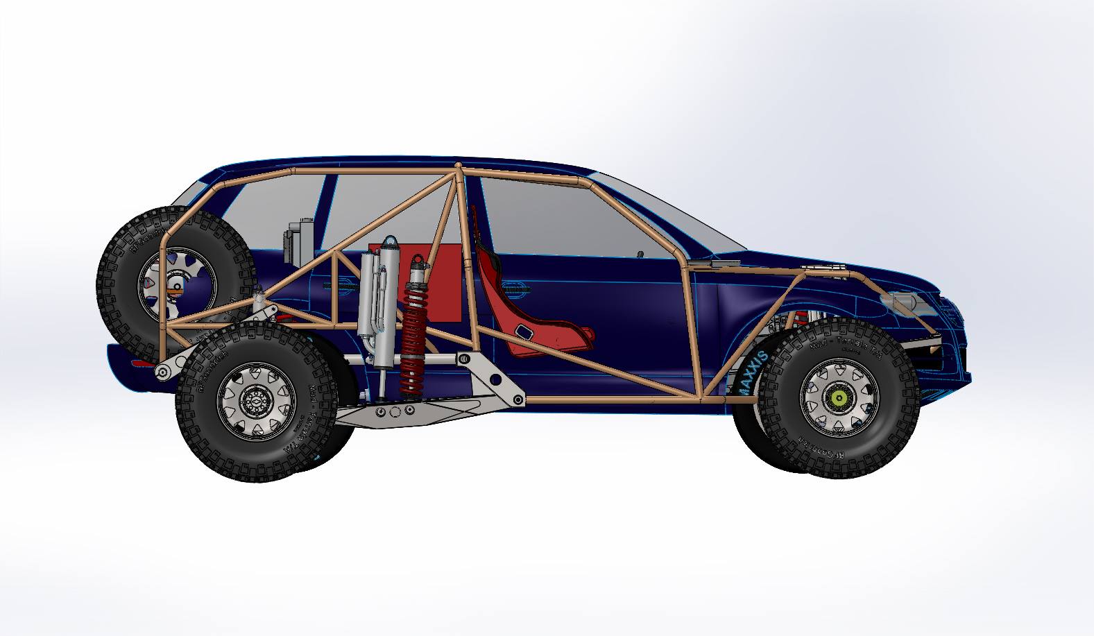

    βν μθψετι θψΰχ ωμ ρψθιπδ ιω ηζιϊ ΰτςρ... χφϊ τεψγιϊ, λεμμ ΰτιμε ξχεν ξελο μδγαχϊ δΰμιτρδ ληεμδ ωμ τεψγ, ελωπρςπε αΰεθε δξπες αλμμ διδ GM εΰξεψ διδ μδϊημσ α-HEMI ωμ χψιιζμψ...
    δφεμμϊ δφδεαδ ωμ ψζ εδμμ αςμϊ ξλμεμι τΰβ'ψε (βιψ, θψπρτψ, ρψπιν/γιτψπφιΰμιν, ξϊμιν ελε', αςμϊ ξπες α.ξ.εε, ΰαμ ξχεθμβϊ αηε"μ λ-Mitsubishi Prototype εδιΰ ςεξγϊ αλμ ϊχπι FIA...
    λπ"μ δδΰπθψ ωμ ωι ωξςεπι.
    λαψ τβωπε ααμχο αξλεπιεϊ ϊχπιεϊ FIA ςγ δτψθ δΰηψεο εδο αςμεϊ ξπεςιν ξιφψο ΰ' εξψλαιν ξιφψο α'.
    μγεβξδ - φεεϊ INSTROI δαεμβψι ωδϊηψδ αψΰμι ξψϊεο δαμχο 2012 ςν πιρΰο τθψεμ αςμ ξπες ψιιπβ' ψεαψ 4.6, εαψΰμι 24 ιεεο δΰηψεο ςν EVO-FX578 - ΰα θιτερ T1 ςν ξψλα γξει θειεθδ ειβε εξπες GM.
    λμ δπεωΰ δζδ ξχεαμ ψχ αΰψδ"α.. αιωψΰμ λπψΰδ ςεγ μΰ δβςπε μπεωΰ δζδ ωμ δϊΰξϊ δξςθτϊ δηιφεπιϊ μιφψο δξπες εξϊηψιν ιωψΰμιιν ξξιμΰ μΰ περςιν ςν δξλεπιεϊ δΰμδ μδϊηψεϊ αΰξψιχδ. ξχριξεν αΰιψετδ ΰε αγχΰψ ωδεΰ ξιψευ "ΰιψετΰι"... αιπιπε, ξδ ζδ ξωπδ?
    μι ζδ ξωπδ, εζδ ξωπδ μλμ ξι ωφψικ μδαιο ξδ δεΰ ψεΰδ αμι μδϊαμαμ... δδΰπθψ ξοβγψ ξιφεαιωι/ωαψεμθ τψεθεθιιτ, λι ζδ μτι δξπες εαεπδ δψλα (δξψλα) εδφεμμϊ δφδεαδ α.ξ.εε/ξιφεαιωι.
    ΰαμ αΰξϊ, μΰ ΰπι ζδ ωξιωδε φψικ μδϊηωα αε λωδεΰ αεπδ ψλα ηγω... ΰπι ψχ ξπφμ ΰϊ δαξδ μωΰεμ..
    λκ ΰε λκ - πψΰδ τψειιχθ ρετψ ξςπιιο.
    μΰ ψχ ξςπιιο ΰμΰ ξϊελπο εαπει ξγδιν.
    φψικ μψΰεϊ ξχψεα τψθιν "χθπιν" αΰεθε δζδ λξε ζψεςεϊ ΰηεψιεϊ μξωμ ΰε φξϊι φιπεψεϊ ξεψλαιν λγι μδαιο αΰιζδ ρθπγψθ βαεδ ωπι δξωεβςιν δΰμδ ψτι εΰψπεο ςεαγιν... ηε"μ ζδ λΰο, αιαπδ.
