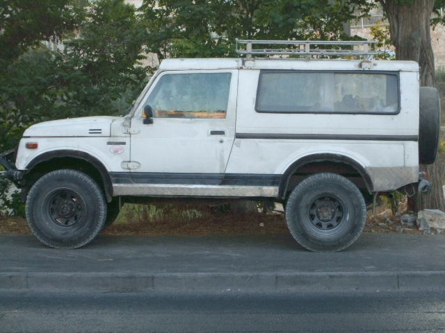

    арй айщйъ ма оелп мщмн 900 щчм тм 4 зъйлеъ фмсийч...од вн щжд лемд 10 с"о, щжд лод, 3~ с"о йеъш одочешййн? ма олсд афйме 235 тм вари 8"....
    блм очшд жд аоеш мдйеъ ъзъ чивешйд щм фсй чйщеи, лмеош щзшеш одйш, бойгд е...

    арй мчзъй аъ жд млйееп дчцъ йеъш рчй едщъощъй бфс веой бтебй 10 о"о ебшезб щм 70 о"о, щрй фшефймй амеойрйен (азг швйм еазг жейъ) елод рйийн. жд од щйца.
    аемй ма йфд/одечцт лое лрфеп фмсийч ойеба ейчш, абм змч ерчй йеъш ойшйтд бйиеорйъ едъецад осфчъ аеъй мзмеийп елоебп феъшъ аъ бтййъ дзечйеъ етецшъ 99% одщфшйцйн щм ойн ебех щдйе оирфйн мй аъ дв'йф баефп чбет.
    вн дфъшеп джд авб, ма оощ жем. ржччъй мзойщд оишйн + зйъек, сйфеш щм лоти 400 щчмйн мвеой дайлеъй (йщ вн сйрй щтемд лоти зцй). амеойрйен тег 50 щчмйн, рйийн дйе мй, абм жд биз тег айжд тщшд щчмйн.

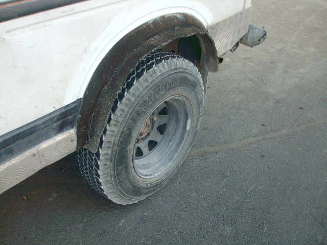

    двеойеъ дойебаеъ дйтегйеъ мчцеъ длрфййн леммеъ фс оълъ оеибт бъек двеой. дп очебмеъ оаег байшефд ема лм лк осйбеъ щм зечйеъ лое лгй морет дъжъ ойн ебех т"й вмвм вгем щбеми чцъ дзецд.
    дбтйд - дп ойетгеъ мбъй вмвм щм SUV еле' щйщ мдн чри щолефу фрйод. жд ма оъайн мзйбеш млрферй фмсийч щм сефд/сйчс/соешай мощм. тег зйсшеп - вн байшефд двеой дойезг джд йчш бийшеу. еарй роца байшефд фтн-фтоййн бзегщ едсфчъй мбшш ацм сфчй цйег 4X4 щн - овшорйд гшк бемвшйд етг йееп. башх ма оцаъй гбш лжд (аемй ма зйфщъй осфйч иеб, абм бйшшъй ацм лод сфчй веой байжеш ъ"а емау азг одн ма дйд) евн бчрйд бшщъ лемм дощмез едосйн (зъйлд щм зойщд оишйн щарй цшйк тебшъ бчмеъ аъ шу 75$) жд йеца ма жем блмм.
    ан лбш мтщеъ аъ дфшейчи дчип джд йзсйъ бжем, аж дтгфъй мдщъощ бзеошйн еблмйн щжойрйн мй бчмеъ (лй ацмй жоп жд доцшк длй йчш):
    1. веой щжд дзмч дйчш бйеъш бфшейчи - о"веой ъм абйб" (гееча бземеп. дн очцетййн, чщебйн мщвтереъ едщйшеъ щмдн - мгтъй - оцеййп)
    2. фшефймй амеойрйен 20X30 о"о + фс щиез 20 о"о - бозсп бгшен ъ"а мйг бмеофймг щзеък мфй ойгд (бфетм дййъй цшйк зъйлеъ чиреъ йеъш щрамцъй мзъек мбг тн в'чсе) - вн лп щйшеъ оцеййп, рзогйн ема йчшйн.
    3. рйийн - дйе мй абм жд баоъ бвшещйн блм иобешйд.
    лмй тбегд: сшвм/сши огйгд, очгзд, в'чсе, щемзп тбегд + омзцййн (ма зебд абм шцей, очм оаег тм дтбегд), лмй сошеш рйийн, слйп зйъек зжчд.
    дбмъ"о дйзйгй щдйд мй баоцт дтбегд жд лмй сошеш рйийн щръчт/щбч... можмй дйд мй ъзъ дйг лмй змефй абм азш лк дщчтъй тег зцй щтд щм дътсчеъ едлмй дйщп зжш мзййн.
    дрйийн фзеъ решайн оод щргод. афщш вн мшсс длм бщзеш елоти ма йшае аеън. фшефймй дамеойрйен щдцогъй мщемй длрфеп дочешй бъеш бсйс мзйбеш еъойлъ двеой, баоъ ъеолйн дйиб еазшй зегщ езцй щлеммйн тбегд айрирсйбйъ щм лод мймеъ шцефйн бйшещмйн доещмвъ двеой ршад тгййп йщш ейфд, бмй вмйн ебмй "бип" бщен очен. шаей мцййп щдъчръй фс амеойрйен щиез бшезб 20 о"о бцг дфрйой щм длрфеп дочешй, лгй мъъ черишд млм дтсч елгй щдфмсийч дгч щм длрфеп дочешй ма ййчшт одрйийн ема йчбм тйееъйн бвмм дощчм дресу тм дчцееъ щме. жд цтг щдъбшш лрлеп едлшзй.
    аъ двеой щдъчръй ацмй афщш мдцойг мфшефйм дамеойрйен вн тн гбч зжч, же дсйбд щщамъй лап бжоре тм гбч щоъайн мдцогъ веой моълъ ае фмсийч ешеб дъщебеъ щчйбмъй дп "гбч овт"... биез щйщ гбчйн ътщййъййн йеъш зжчйн еафщш вн тн гбч ге цггй щм 3M абм бщбйм сефд мощм цшйк мфзеъ ашбтд оишйн одге"ц джд евн деа ма ба бзйрн... арй баоъ ма биез тг лод дгбчд ъзжйч отог бщйоещ лжд, биз бзен щм дчйх еъзъ дщфшйцйн дамйойн щм ойн ебех бзешу еаемй арй иетд.

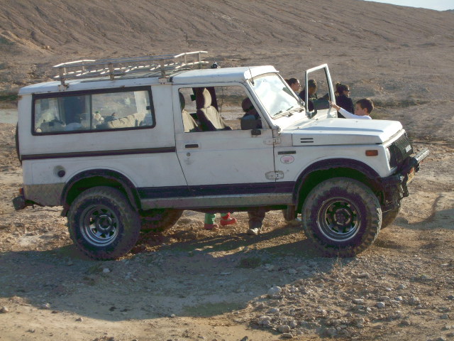

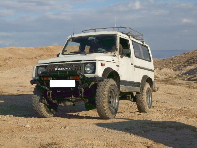

    аешй, ан арй желш рлеп аъ дцешд щм длрфеп дочешй щм дсоешай (лрфеп фз) аъд йлем мзбш амйе аъ шцетъ двеой омоид тн рйийн + гбч афечсй щзеш (мощм) еаж ъчбм аъ ддшзбд щшцйъ бмй щйшае аъ дрйийн.
    сбйш мдрйз щддсбш щмй тчен ема ъйп ооре дшбд абм бщбйм жд йщ мк аъ дос' щмй.
    збш шщен гшеш бшмй's Avatar
    бточ йфд бйп дшйн ещгеъ
    23,243
    бшйшъ озгм ъвебд: ййбеа лрферйн мвйф, бод жд лшек?
    ддсбш щмк бшеш еоебп мвошй.
    бсоешай тн лрферй фз дзйбеш чм йеъш оащш тм лрферй фмсийч евн дшзбеъ двеой дййтегйеъ оъайоеъ ме.
