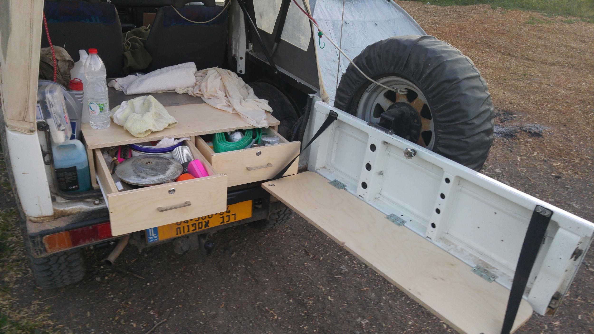

    עברו עוד כמה חודשים שכללו טיול או שניים ותיקון או שניים
    אז מה היה לנו:
    • הברזנט תוקן, מקווה שיחזיק שנה, שנתיים עד שאצליח לייבא אחד מארה"ב.
    • נבנו מגירות ושולחן אוכל, כאשר הכל ננעל ומזווד שלא יעשה רעש.
    • הותקן קיט EFS עם בולמי מונרו ונדנדות נורמליות, כך הילד גבהה וקיבל מהלך מתלה נורמלי.
    העמסנו ציוד, את הכלבלב ויצאנו לסופ"ש בצפון. מדגניה, דרך נחל יבניאל לנחל תבור, כוכב הירדן וירידה לבית השיטה.
    בכביש הנסיעה השתפרה, עדיין רועש וקופצי אבל הרבה יותר נעים, המגירות שקטות מאוד.
    כמה קילומטרים בודדים על שבילים מהירים עד למקום הלינה, מבהירים שלא השתנה הרבה ובשביל להנות ולא לסבול צריך לעשות את הדברים בקצב של הילד.
    פורקים ציוד, מדורה קטנה (בכל זאת פויקה חצי) והמרק על האש, תוך כדי כמה בירות מבישול עצמי. מפה לשם ויאללה לישון.
    למחורת קמים מוקדם, ארוחת בוקר, התארגנות ולדרך. יש 50 קילומטרים בשטח לבדוק את המכונה.
    המסלול ברובו קליל עם כמה מעלות\ירידות טכניים, הילד לא מתרגש ורק מדי פעם מותח קצת (להגיד שעשה משהו).
    סוף סוף, אני מתחיל לטעום את הפירות. יש כאלה שעוד לא לגמרי בשלים וכאלה שטעימים כל כך שאי אשר לעצור.
    ברור שזה לא נגמר ולא סיימנו, רק התקדמנו..
