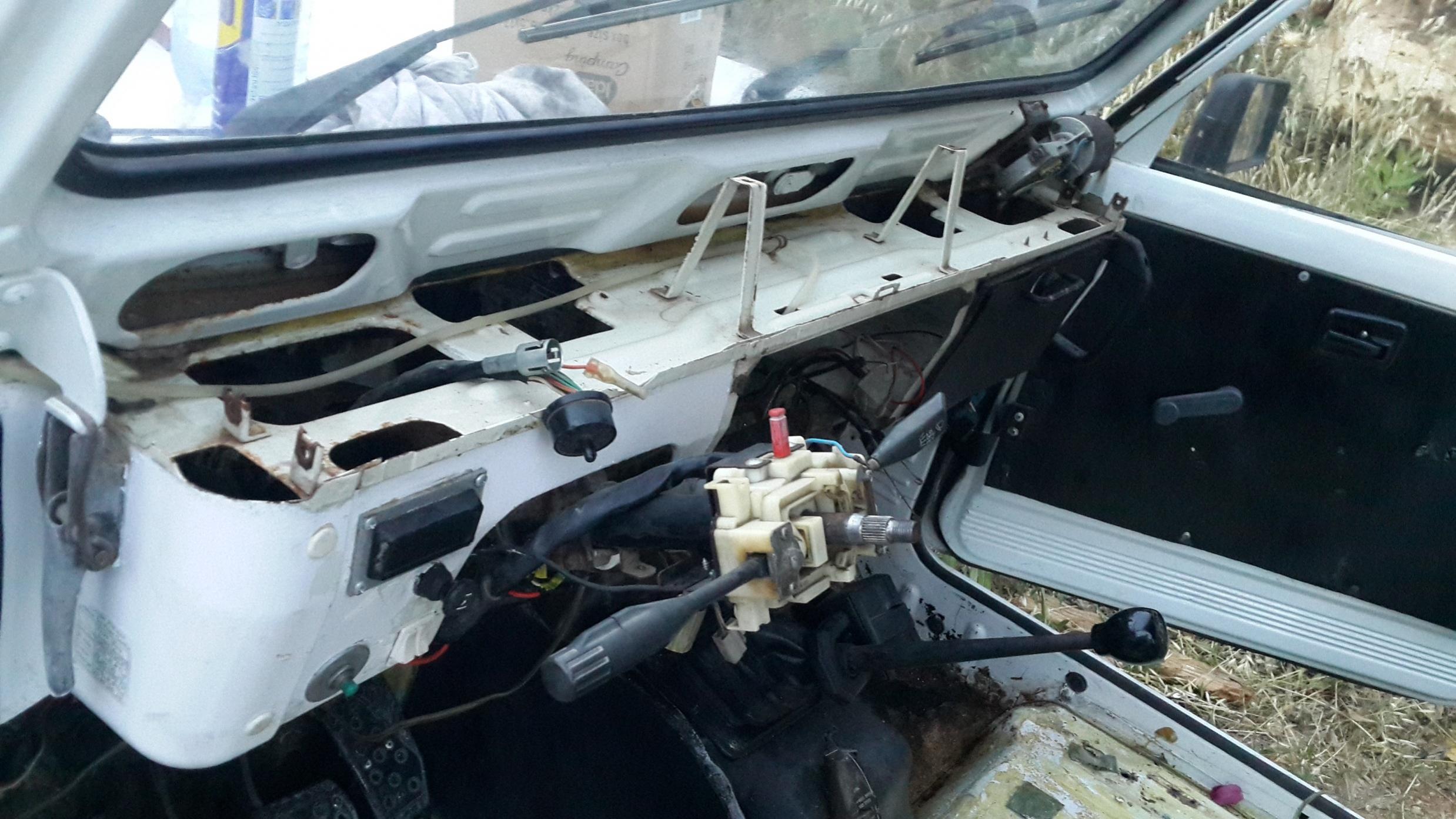

    שבוע טוב לכולם!
    השבוע נרכש סמוראי 84 (SJ410) עם מנוע 1.3 וגיר 5 הילוכים(של 95), נועל צמיגים 235. יקרא מעתה "הילד".
    מה בתוכנית? שיפוץ ולא שחזור, הכוונה שיהיה ג'יפ שיסע טוב בשנים הקרובות.
    בודי:
    פורקו המושבים, שטיחונית, דש בורד. יש חלודה פה ושם, לא טרוף.
    בתוכנית להרים את הבודי, לשייף לטפל במוקדי החלודה ולצבוע.
    כאשר את תחתית הבודי לצבוע ב"מסטיגום 10" (זפת קר?), את פנים הרכב לצבוע עם מרייט ואת חוץ הרכב עם ספרי צבע.
    שלדה:
    נראת במצב טוב +, ברגע שארים את הבודי אראה טוב יותר. במידת הצורך לשייף ולצבוע במרייט וזפת קר(עוד לא לגמרי מובן לי איך עושים).
    מנוע+גיר:
    בסה"כ במצב טוב ++, כן נדרש טיפול גדול.
    1. חוטי הצתה + פלאגים
    2. ניקוי מערכת הקירור + טרמוסטט + משאבת מים + כל דבר שלא יראה טוב.
    3. טיימינג
    4. מחזירי שמן קאמפט + קראנק
    5. מחזיר שמן גיר
    6. שמן + מסנן
    7. פילטר אוויר ודלק
    8. ניקוי וכיוון קרבורטור
    9. לבדוק תושבות
    צירים מערכת הינע:
    צלבים במצב טוב, סרנים נוזלים.
    1. שיפוץ סרן קידמי
    2. שיפוץ סרן אחורי
    3. לבדוק תושבות
    מתלים + היגוי:
    מצב רע! פחד אלוהים לנסוע עם הדבר הזה. הבולמים נוזלים, גומיות גמורות.
    1. בולמים
    2. בדיקת עלים
    3. בחלפת כל התפוחים במערכת ההיגוי
    4. בולם הגה
    זאת הייתה רשימת המשימות..
    עכשיו מספר שאלות:
    1. בגלל צמיגי 235, אני שוקל הגבה של 1.5" עלים+בולמים ו1" בודי, מה אומרים? ד"ר מורי?
    2. איפה ניתן למצוא סט תושבות (בודי + מתלים)? ד"ר מורי?
    3. איפה ניתן למצוא סט בולמים + בולם הגה? ד"ר מורי?
    4. יש לי רק שני בוקים, יש מישהו שיכול להשאיל לי לתקופה כמה בודים? אני מאורנית.
    פבל

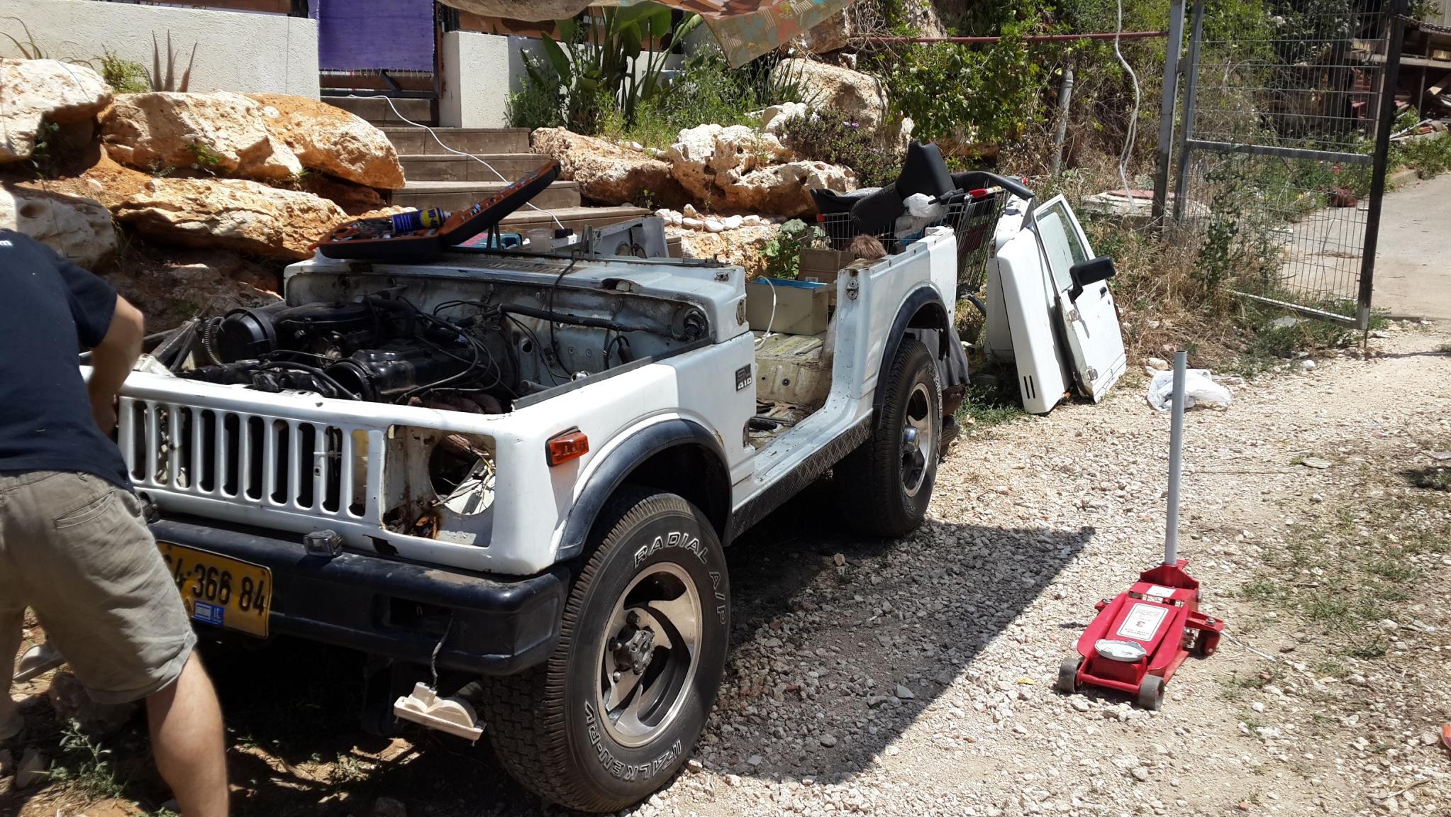

    הסופ"ש הגיע כח עזר (המשפחה), עם כלי עבודה נורמלים.
    אחרי שעות של פירוקים ומלחמות עם כל בורג אפשרי (רובם נשבו, נחכתו או קודחו) והבודי ירד מהשלדה.
    פה התגלתה התמונה המלאה
    השלדה במצב ממש טוב, כניראה שאעבור עליה (נקיון וצבע).
    לעומת זאת הבודי במצב לא להיט בכלל יש רכבונות וחלודה, יש צורך בפחחות ריתוכים וכו'.
    מכאנית הוזמנו חלפים רבים והם בדרך ארצה, מה שמדאיג אותי זה הבודי.
    אשמח להערכת מחיר גסה לפחחות וצבע (עבודה ברמה נורמלית), כיוון שזה החשש הגדול שלי בפרוייקט.
    שווה להוסיף גם את השלדה לסיפור הפחחות?
