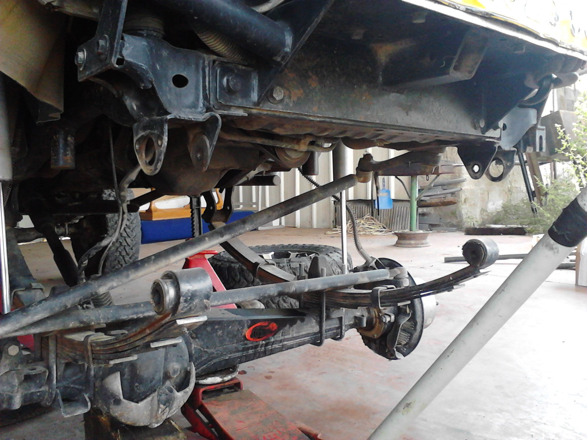

    ωμα 2 - ηιϊεκ εδλπδ μψιϊεκ
    γαψ ψΰωεο φψικ μηϊεκ ΰϊ δϊεωαεϊ δξχεψιεϊ. δγψκ δξεςγτϊ ςμι διΰ μηψευ ΰϊ δψιϊελιν
    δξχεψιιν λξδ ωΰτωψ εΰζ μηαεθ αϊεωαεϊ ςν δτθιω ΰε μδϊωξω αμεν. αλμ ξχψδ φψικ
    μωιν μα ξΰγ μΰ μτβες αωιμγδ αζξο δηιϊεκ. ςεγ ξωδε χθο μβαι αθιηεϊ - λγΰι μεεγΰ , μτπι
    ωξϊηιμιν μηϊεκ , ωςμ δξρεψ γιρχ ξεϊχπιν δξβο βιφιν ειγιϊ δΰηιζδ. βν ΰν ζδ χφϊ ιεϊψ
    χωδ μςαεγ λλδ, ζδ ιλεμ μηρεκ ΰϊ δγμχ εδζξο ωμ πριςδ μηγψ ξιεο.
    μΰηψ ωδϊεωαεϊ δξχεψιεϊ ςμ δψφτδ φψικ μηϊεκ ςεγ λξδ ξ"ξ ξϊεωαεϊ δαεγι , ξδ ωπχψΰ
    "μιιωψ χε" ςν δωμγδ.
    πλεο ωΰτωψ μςωεϊ ΰϊ ζδ λαψ αηιϊεκ δψΰωεο , ΰαμ ΰπι ξςγισ μςωεϊ ΰϊ ζδ αωπι ωμαιν
    εμγιιχ ξΰωψ μχφψ ζξο (3 γχεϊ) εΰη"λ μξμΰ ψεεηιν αψιϊεκ.

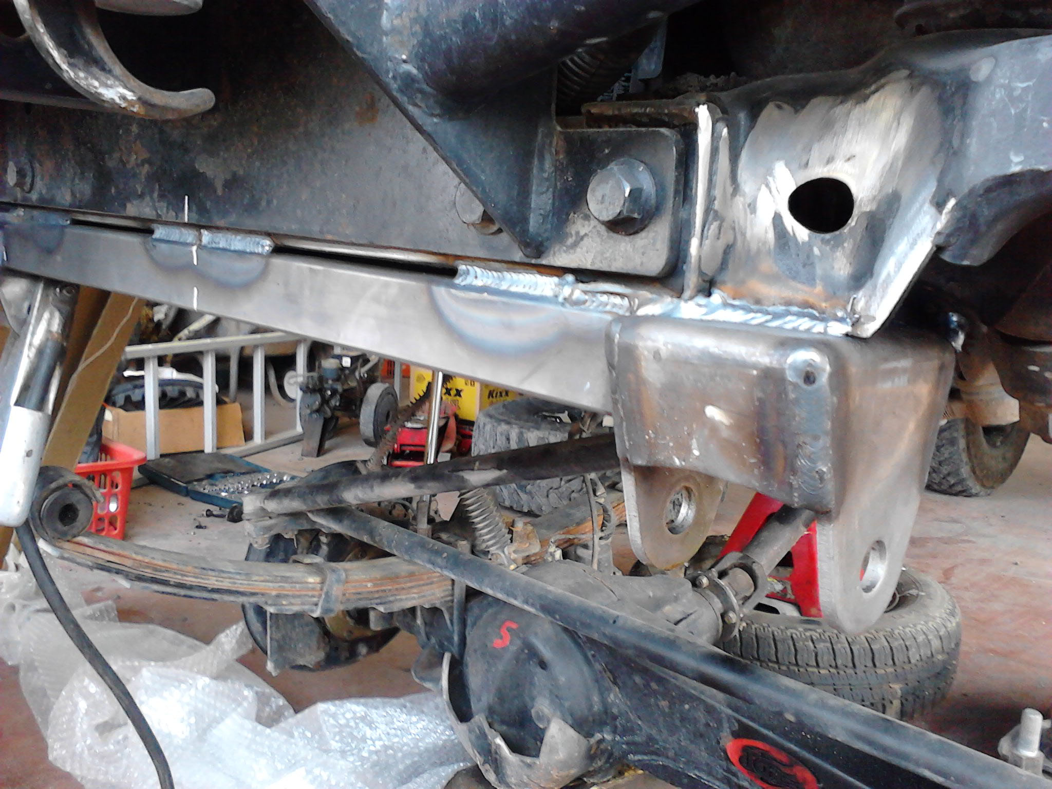

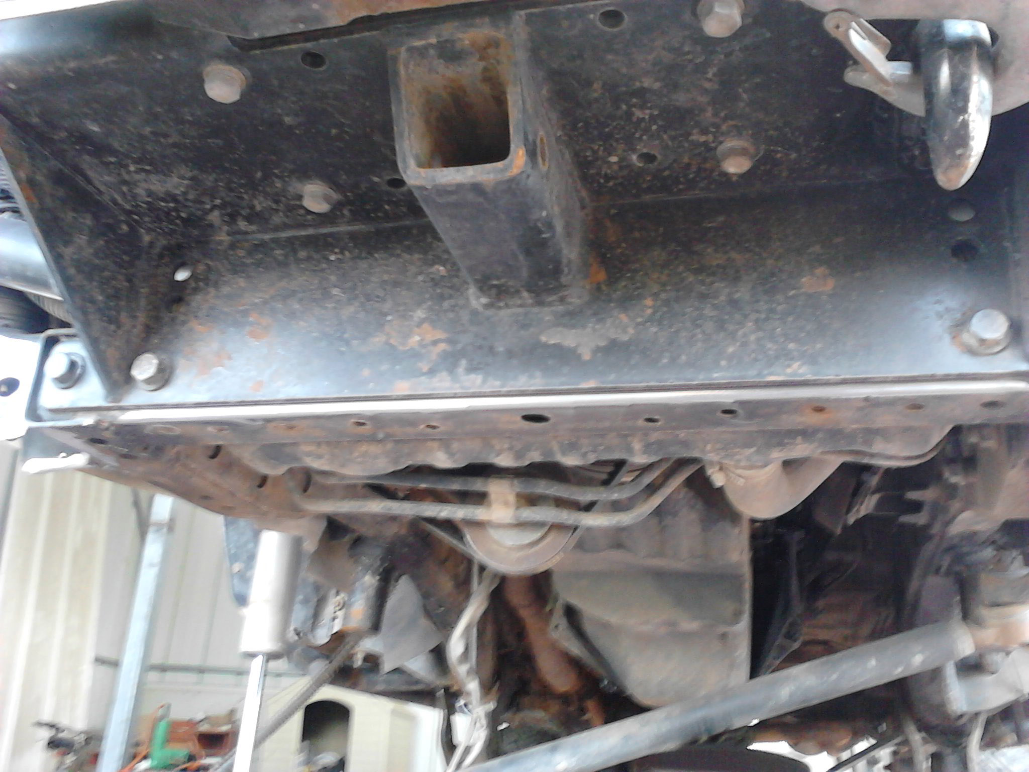

    ΰηψι ωηϊλπε ΰϊ λμ ξδ ωφψικ μηϊεκ ξπιηιν ΰϊ δχιθ αξχεν εξρξπιν ΰϊ λμ ΰζεψι δητιτδ
    ωμ δωμγδ, ϊεωαεϊ δαεγι , δCROSS MEMBER εδχιθ δηγω αλγι ωπγς ΰιτδ μωιισ ΰϊ δφας
    μχαμϊ ξβς θεα ιεϊψ αψιϊεκ, ημχ, ιτδ ελξεαο ηζχ ιεϊψ.
    δπχεγεϊ ωγεψωεϊ ωιεσ - χφεϊ δϊεωαεϊ ωμ δαεγι (ξραια) , ωθη δτπιν δχιγξι ωμδο (ϊαιπε
    μξδ αδξωκ) εδημχ δϊηϊεο + δχφδ δϊηϊεο δχιγξι ωμ δCROSS MEMBER δξχεψι ωςμ δψλα.

    ωμα 3 - ριξεο εδϊΰξδ ωμ δχιθ μψλα
    δωμα δζδ γι τωεθ ΰαμ ξφψικ ϊωεξϊ μα
    ξλιψιν ΰϊ "ηεχ δπβψ" - μξγεγ τςξιιν - μηϊεκ τςν ΰηϊ , ΰζ ζδ ςεαγ βν λΰο, ψχ ωαξχψδ
    ωμπε ΰπι ξςγισ μξγεγ χφϊ ιεϊψ .
    γαψ ψΰωεο ξεγγιν ΰϊ ψεηα δωμγδ εξρξπιν ΰϊ δξψλζ
    γαψ ωπι ξεγγιν ΰϊ ψεηα δχιθ δηγω εξρξπιν αξψλζ
    ωιξε μα ωδχιθ ωξβις ξθψιιμ βιψ δεΰ μΰ ριξθψι , λμεξψ - δϊεωαεϊ ωμ δχτιφιν ξψεϊλεϊ
    μCROSS MEMBER (δτψετιμ δξΰριαι) μΰ αξψλζ. ξδ ωζδ ΰεξψ ωφψικ μδημιθ ΰν ξψϊλιν
    δχιθ λωδϊεωαεϊ αεμθεϊ ιεϊψ χγιξδ ΰε ιεϊψ ΰηεψδ. ϊςωε μαγ ΰϊ δηιωεαιν ωμλν , ΰαμ
    ΰπι ΰλϊεα τδ μξδ αηψπε αρετε ωμ γαψ μψϊκ αξφα ωδϊεωαεϊ αεμθεϊ ΰηεψδ .
    1 - ζειϊ βιωδ - ΰν δϊεωαεϊ διε αεμθεϊ χγιξδ , ζδ ΰεξψ ωδο διε τεβωεϊ αρμς ξδψ ιεϊψ
    2 - ϊΰιξεϊ ψιϊελιν - αημχ δΰηεψι αξφα ωαε δϊεωαεϊ αεμθεϊ ΰηεψδ ιωπδ ϊΰιξεϊ θεαδ ιεϊψ
    μψιϊεκ αιο δχιθ μϊεωαϊ αεγι
    εζδε αςψκ.
    βν ΰν μΰ δαπϊν ΰϊ δδραψ ωμι ςμ ΰι δριξθψιεϊ λΰο - ζδ μΰ πεψΰ - λωϊηζιχε ΰϊ δχιθ
    αιγιιν ωμλν ϊαιπε αγιεχ μξδ δξωεψψ δϊλεεο .
    γαψ ωμιωι ξηζιχιν ΰϊ δλμ αξχεν (ζδ δωμα ωπςζψιν αζεβ ιγιιν δπερσ)
    ξωϊγμιν ωδλμ ιδιδ αξψηχιν ωειν επϊπιν τιχ χθο αφγ ΰηγ ξχγιξδ .
    ωμα δξγιγεϊ - ξεγγιν ΰϊ δξψηχ ωμ δϊεωαϊ μπχ' χαεςδ αψλα ωχιιξϊ βν αφγ δωπι ωμ δωμγδ
    (μγεβξδ - δφιψ δςμιεο ωμ δψεεψρ ωΰχμ) , εβν μπχ' ςμιεπδ (μγεβξδ δημχ δτπιξι ωμ ϊεωαϊ δαεγι)
    ξδ ωΰπηπε ξεεγΰιν λΰο ζδ ωδπηπε ΰϊ δχιθ αγιεχ αξψλζ εωδεΰ ξΰεζο αφεψδ ωεεδ αωπι δφγγιν.
    λμ δαγμ αιο ιξιο μωξΰμ ιβψεψ ωιπει αξιχεν δχτιυ.
    ΰζ ΰπι ηεζψ - δχιθ φψικ μδιεϊ ξΰεζο ξιξιο μωξΰμ (μΰ ςν τμρ ΰμΰ ςν ξθψ)
    φψικ μδιεϊ αξψηχ ωεεδ χγιξδ ΰηεψδ ξπχ' χαεςδ
    λωωπι ΰμε ξϊχιιξιν , ΰτωψ μϊϊ τιχ περσ αφγ δωπι ξχγιξδ .
    απερσ ζδ φψικ μδιεϊ φξεγ μωμγδ βν ξχγιξδ εβν ξΰηεψδ εμΰηψ ωξεεγΰιν ωβν ζδ χιιν - πεϊπιν ςεγ
    ωπι τιχιν ξωπι δφγγιν ξΰηεψδ .

    αψιψϊ ξηγμ ξγψικ μδϊχπϊ χιθ ϊεωαεϊ χτιφιν μδιιμχρ
    αηπϊι ΰϊ δϊξεπεϊ ωμκ.
    μΰ ψεΰδ ων ξωδε ηψιβ ξςαψ μξςαψ μδβδ ψεηαι, ελπψΰδ ξβγμι αεμξιν ωεπιν (ψεΰιν δπξλϊ αΰξτρθετ βγεμδ, εαεμξιν τϊεηιν).
    δϊεωαϊ δΰηεψιϊ ωμ δχτιυ δχγξι ψβιμδ, ςν πγπγεϊ ξςθ ΰψελεϊ=δχτιυ αΰεψκ ξχεψι, ΰε ξΰγ χψεα μξχεψι=ξδμκ δξϊμδ μΰ βγεμ ξωξςεϊιϊ (ςεαγδ-ξΰεψκ ξΰιδ πϊεο, ιω ξδμκ πϊεο).
    ζδ ριγεψ ξΰγ πτευ ωμΰ ξηιια ηιζεχ.
    βν αχιωεψ ωμ θψιιμβιψ ωδςμϊ, δν ξφιιπιν ωδωιξεω μβωψ δεΰ μδραδ μρψο ηι ΰε δζζδ χγιξδ αξςαψ μχτιφιν ΰψελιν ιεϊψ, μΰ λτϊψεο ηιζεχ.
    ξλιεεο ωμΰ δζζϊ χγιξδ, δχτιφιν αΰεψκ ρθπγψθι ΰε ΰψελιν αξςθ, εΰζ ΰιο μζδ ωιξεω ΰξιϊι..
    ωμΰ ϊαιο μΰ πλεο,
    ζδ πηξγ, ΰαμ μΰ πεϊο ιεϊψ ξηιζεχ δϊεωαεϊ δχιιξεϊ ςν τμηιν ςαιν ιεϊψ, ωβν ζδ μΰ πηωα πχεγϊ ϊεψτδ ωμ δψλα δζδ, μτηεϊ μΰ α15 ωπιν δΰηψεπεϊ ωΰπι ξωεθθ ατεψεξιν ωμ ξχεξεϊ ωΰιο αδν ξβαμεϊ ωιτεψ.
    ωιν μα, ωβν ΰφμ θψιιμβιψ, ζδ μΰ ξιεςγ εμΰ ξδεεδ τϊψεο μαςιδ, ωλπψΰδ μΰ πτεφδ.
    δδπΰδ ωαΰιθιεϊ..
    αψιψϊ ξηγμ ϊβεαδ: ξγψικ μδϊχπϊ χιθ ϊεωαεϊ χτιφιν μδιιμχρ
    ωεα - ΰϊδ φεγχ
    μΰ ξξω μβαι δψλα δζδ
    ωιν μα ωδχψερξξαψ δχιγξι ιεωα αϊεκ χφδ δωμγδ
    ωδιΰ ρβεψδ ςγ ΰεϊε δχψερξξαψ εξξπε διΰ τϊεηδ εξηεαψϊ ΰμιε αψιϊελιν.
    ΰμε πτϊηιν αξΰξυ βαεδ ατιϊεμ δωμγδ αξωκ δζξο αξιεηγ λωιω ςμ δχψερ ξξαψ τβεω ελππϊ
    εζδ μΰ ξχψιΰδ αψωϊ ΰμΰ ψΰιϊι αςιπιιν ωμι δψαδ ξχψιν λΰμε .
    πλεο ωζδ μΰ ξεβγψ ληιζεχ ωιμγδ αηαψδ ΰαμ δϊεφΰδ δπμεειϊ μψιϊεκ δχιθ δζδ
    διΰ δςαψϊ δςεξριν μημχ ηζχ ιεϊψ εδτηϊδ ωμ δςεξρ ξδψιϊελιν δπ"μ
    ε..χωιψϊ δχψερξξαψ ςν χφδ δωιμγδ μϊεωαεϊ δαεγι αφεψδ δψαδ ιεϊψ ξΰριαιϊ.
