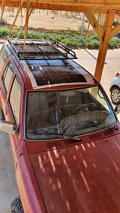

    дщмб дба ботшлъ дзщом дощрйъ йеца мгшк.
    йщ фрм семашй войщ егч тн дсфч щм 110W.

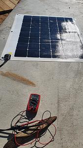

    дъелрйъ щмй дйа мдгбйч аеъе йщйшеъ мвв. бйп дщощд бчгойъ мввеп.
    лап бъоерд деа сън оерз абм жд длееп.
    даъвш лшвт деа айк мзгеш тн длбмйн мъек дчбйрд.
    одфрм йецайн щрй лбмйн бсиргши PV дчеиш дзйцерй щмдн бтшк 5о"о едвойщеъ щмдн оевбмъ.
    ойщде олйш айжд абйжш, аемй оъзен доеиешдеос ае дйалиеъ щоафщш вн лрйсд оевръ оййн евн фшефйм роек тн фвйтеъ оларйъ ойрйоамйъ.
    ан аоца абйжш лжд, зщбъй мдлрс бчешъ д-C.
    аефцйд ресфъ дйа мдйлрс бзшйх щм дгмъ рест, оазешй веоййъ даийод. жд сйгеш щтбг ма шт лщдййъд мй ъаешд тм двв абм дфтн длбмйн тбйн йеъш ефзеъ войщйн.
    ащоз мштйереъ ае гевоаеъ мощде геод щтебг.
