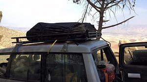

    айп баоъ од мтглп шч мштрп чцъ аъ дщйшщеш.
    бийем абеъ ебрйн мбчтд фсй дшезб тмйдн дййъд оеъчръ дтшйсд лщме ерщбше.

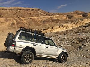

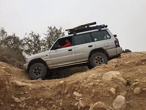

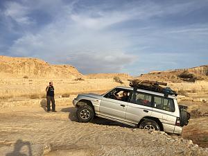

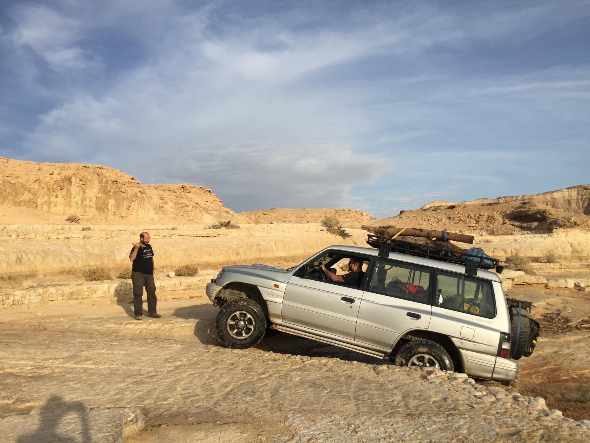

    рйвщъй мвверй шечс ебйчщъй мййцш швмййн згщеъ щйшеъле йщйшеъ мтшйсд елк ейъшъй бтцн тм фсй дшезб щдмле мфз.
    тг лд бийем азг едървщеъ чмд щм айщъй тн дввеп евв щм зрйеп дшвмййн ошащеъ тойгеъ иебд.

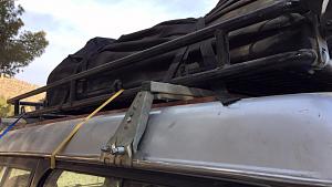

    чцъ ъоереъ одийем дазшеп бофвщ в'йфемев:
    вн дъаешъ озрд оелйзд аъ тцод лйтймд вн лъаешд азшейъ щдйа очефмъ
