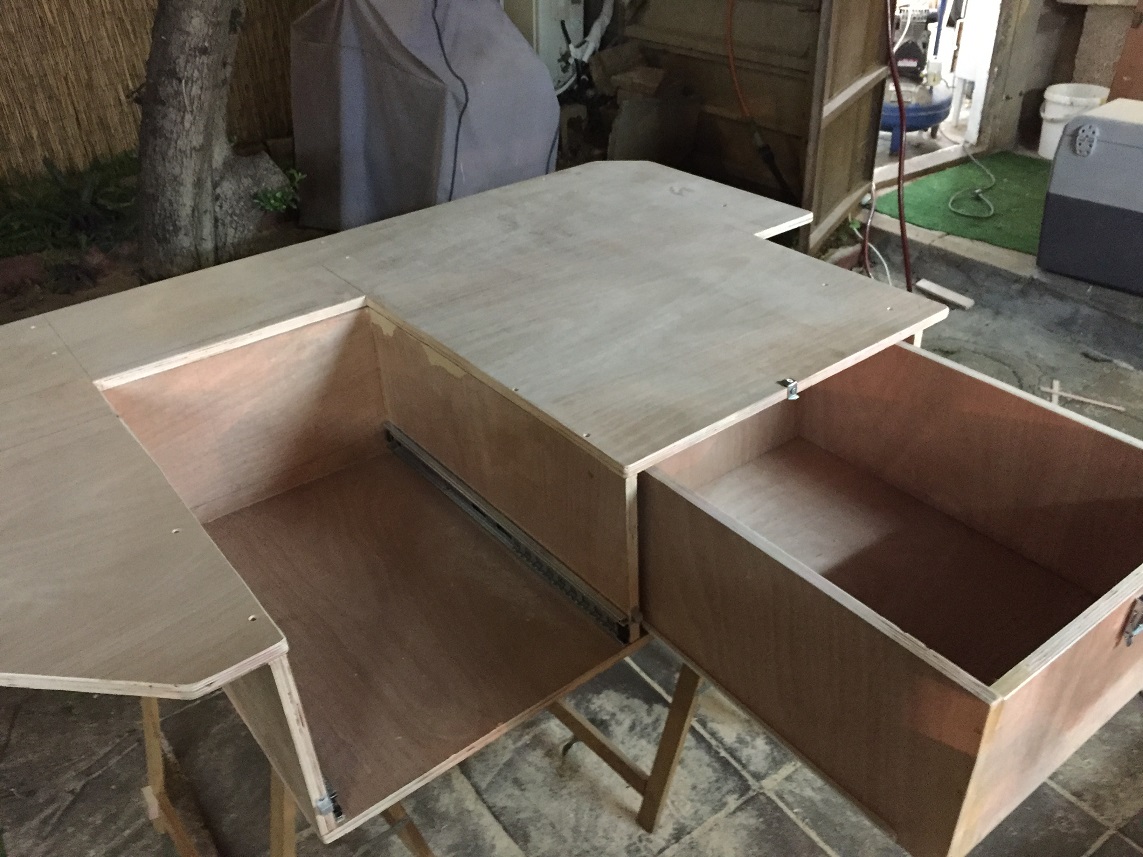

    щрй доещбйн дресфйн оазеш фешче едетбше майзсеп ббйъ еоазше брйъй азсеп мочшш емцйег чбт баеие

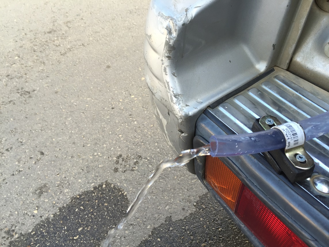

    довйшеъ отевреъ мшлб ббшвй M8 бочен щамйе дйе озебшйн бтбш жев доещбйн оазеш. доъчп фшйч гй бчмеъ, ма рщму абм фшйч.
    лое бвшарг бтбш вн лап арй щаеу мдфшйг ллм дафщш аъ дабйжшйн щарй оъчйп одцод дочешйъ емлп детбш че азешд ерщми т"H оъв лжд еовйт ммез фйежйн азшй оевп ойн. аъ мез дфйежйн дъчръй тм фмз рйшесид лгй мйцеш "мез" ойресйн.

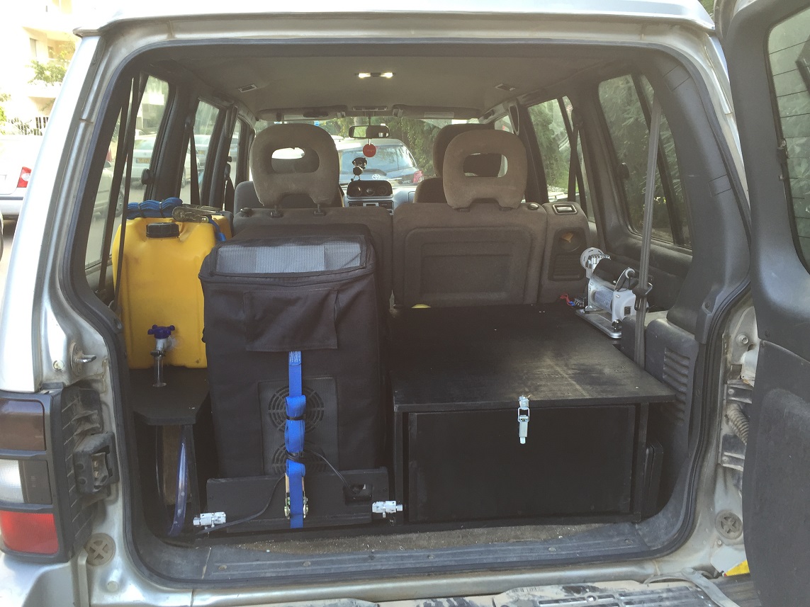

    лшвт озебшйн 3 абйжшйн бмбг, очшш, огзс еолщйш чщш ак бтъйг йщ леерд мдесйу тег емлп дочен дресу. марирд щм дочсишач длръй ъфс мошжб.

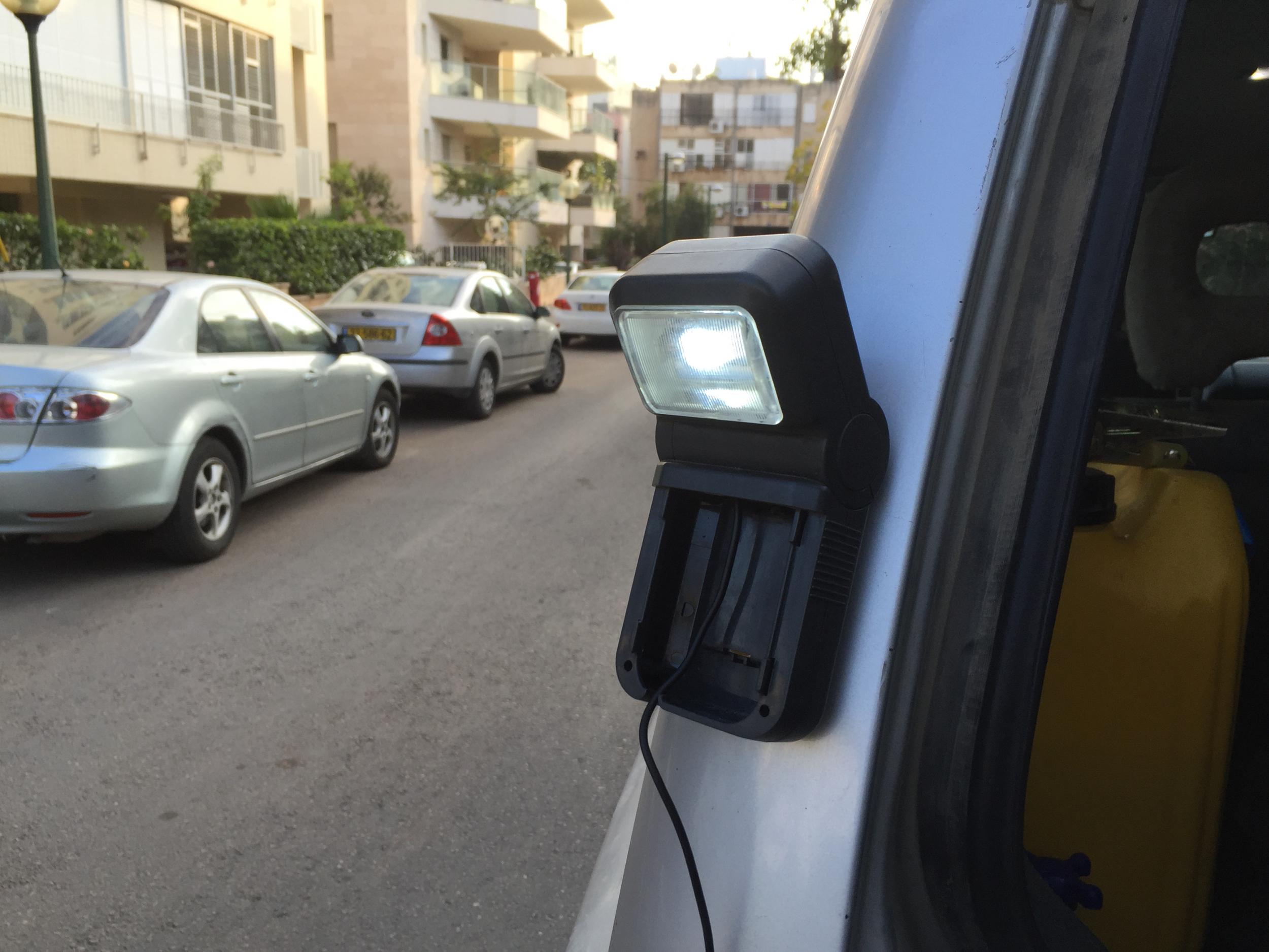

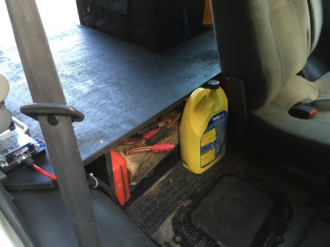

    щлзъй мдщеейх бочен млмйн, мшцетеъ елм дгбшйн щтгйу щйщаше баеие бийем
    длм "оезба" оазешй доещбйн дазешййн ервйщ бчйфем щмдн.
    жде арй офсйч мбмб аъ доез, озш рестйн миййм.

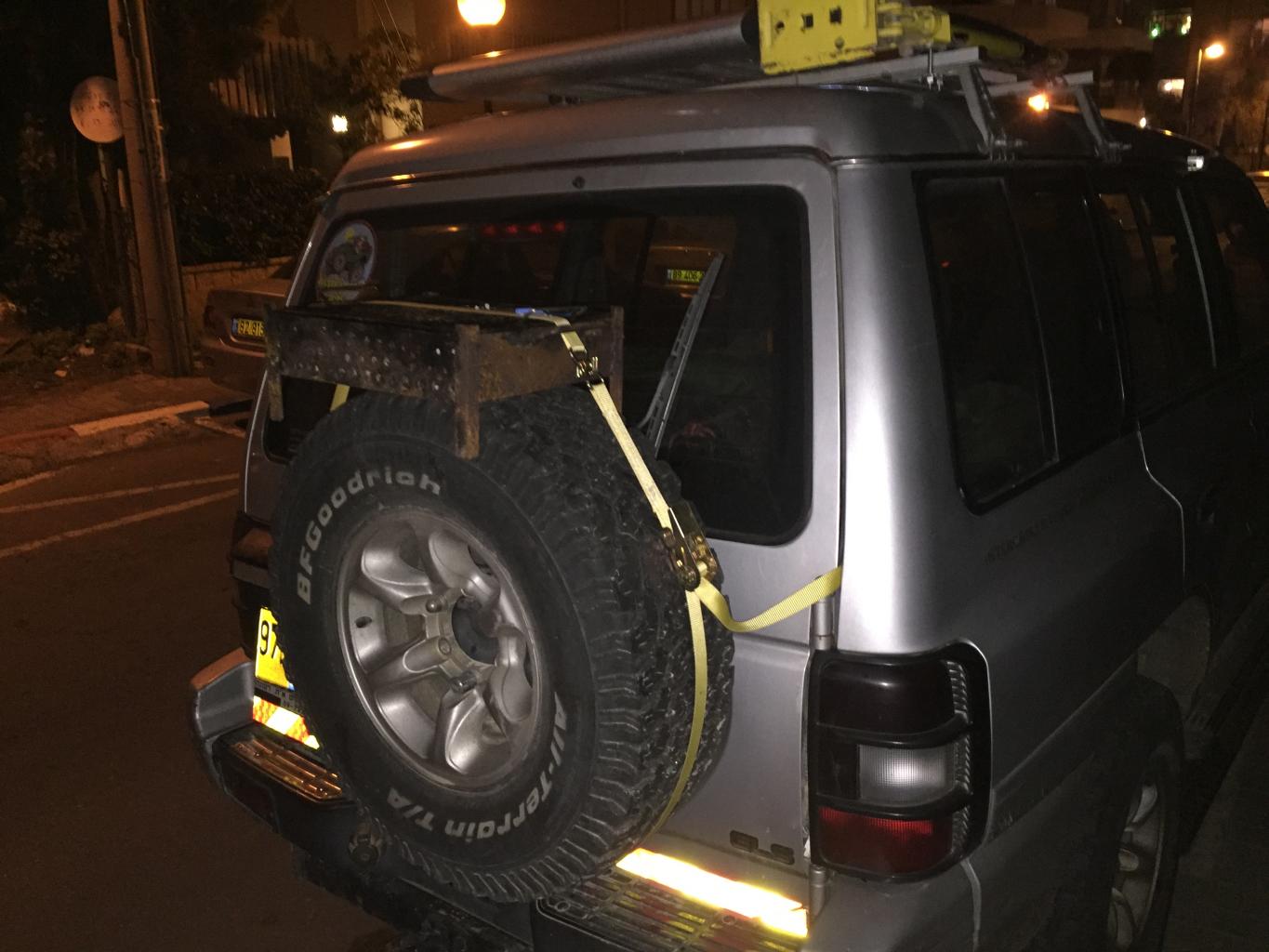

    бйръййн мчшаъ дофвщ длръй збчйн мъфес аъ ддйймйфи мчешеъ дшезб щм дввеп.
    лзмч оддлреъ дтосъй аъ даеие лбш дйен олйееп щозш мфреъ бечш арй йеца гшеод мтйрйре тбегд еощн оощйк мзрйеп мймд. дъмдбъй щм ийем щм щрй мймеъ лм дцйег рлрс баеие едввеп рщаш шйч ейлйм шч тцйн.
