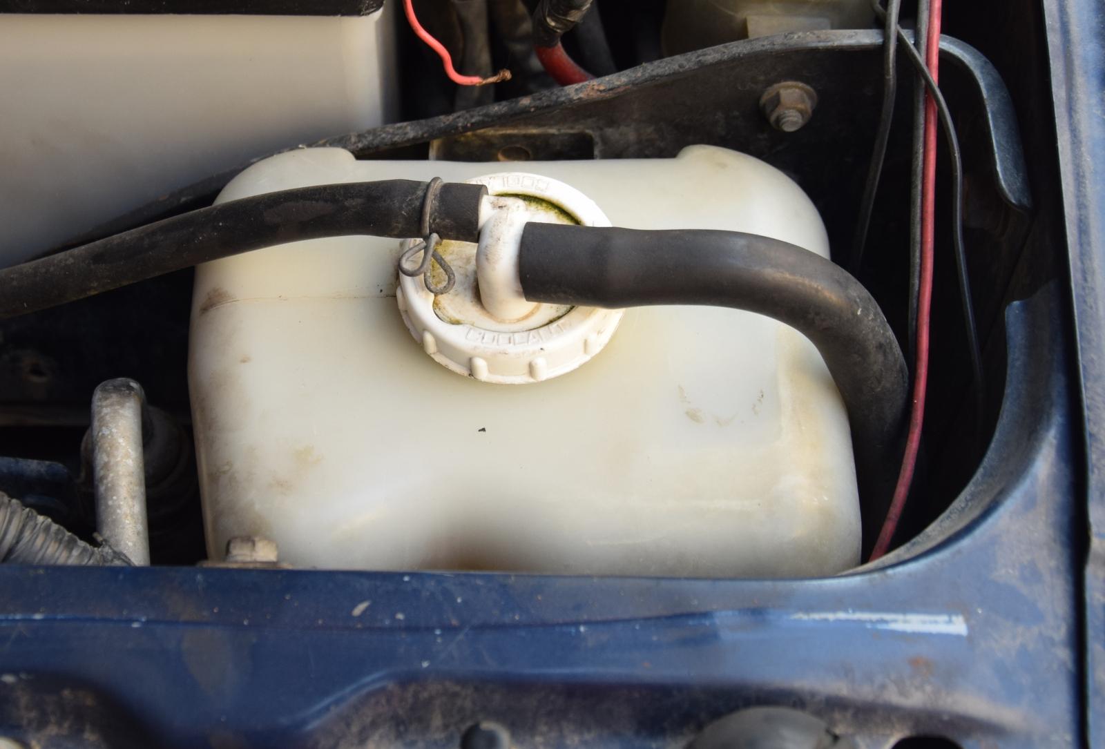

    1.
    2.
    3.
    4.
    5.
    6.
    7.
    8.
    9.
    10.
    11.
    12.
    13.
    14.
    15.
    16.

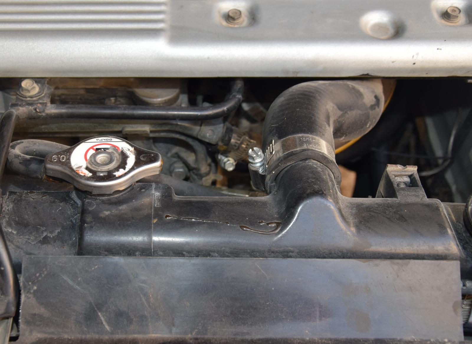

    1. .
    2. , -P.
    3. , , , , . / / .
    4. R,N,D,2,L -15 N. .
    5. . -HOT, -COLD.
    ATF- automatic transmission fluid , .

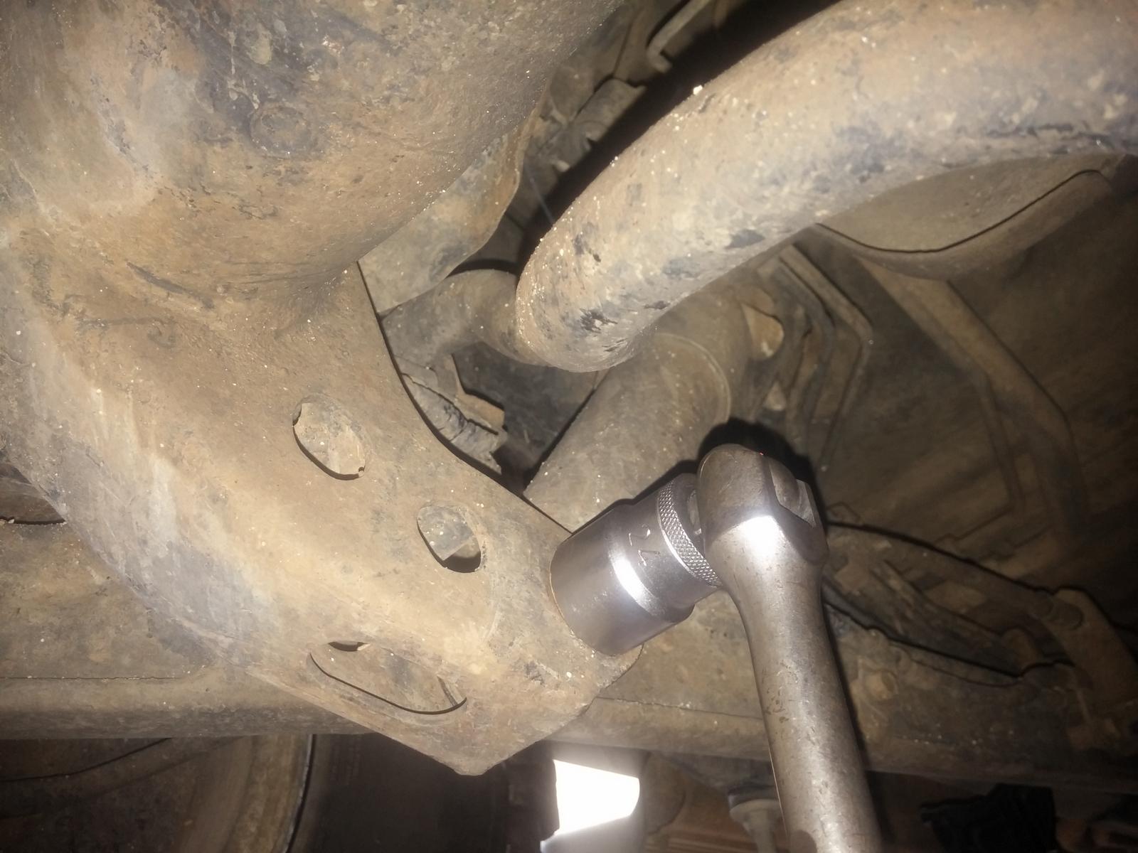

    1. , , ' .
    2.
    3. , 14MM 18/19 MM . . .
    4. , , .
    5. , .
    6. , .
    7. . . .
    8. 103NM 20NM , .
    9. -1000 ".
    10. -500 ".

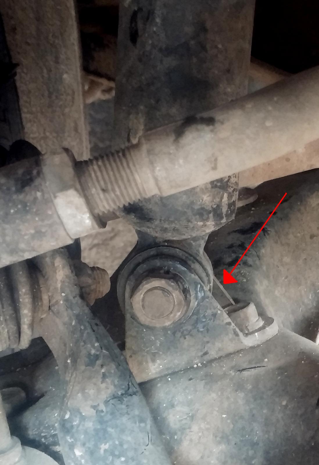

    1. , , ' .
    2.
    3. , 14MM 24 . . .
    4. , , .
    5. , .
    6. . .
    7. 230NM 20NM , .
    8. -1000 "
    9. -500 "
