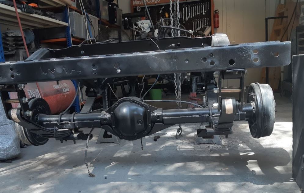

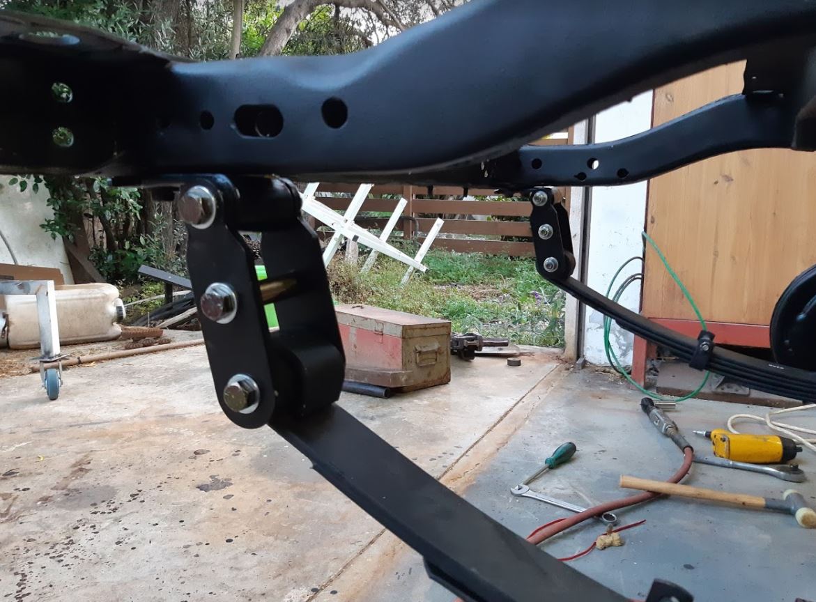

    εξεψλα ξϊηϊ μωμγδ, ιηγ ςν ϊιαϊ δβδ ελε.

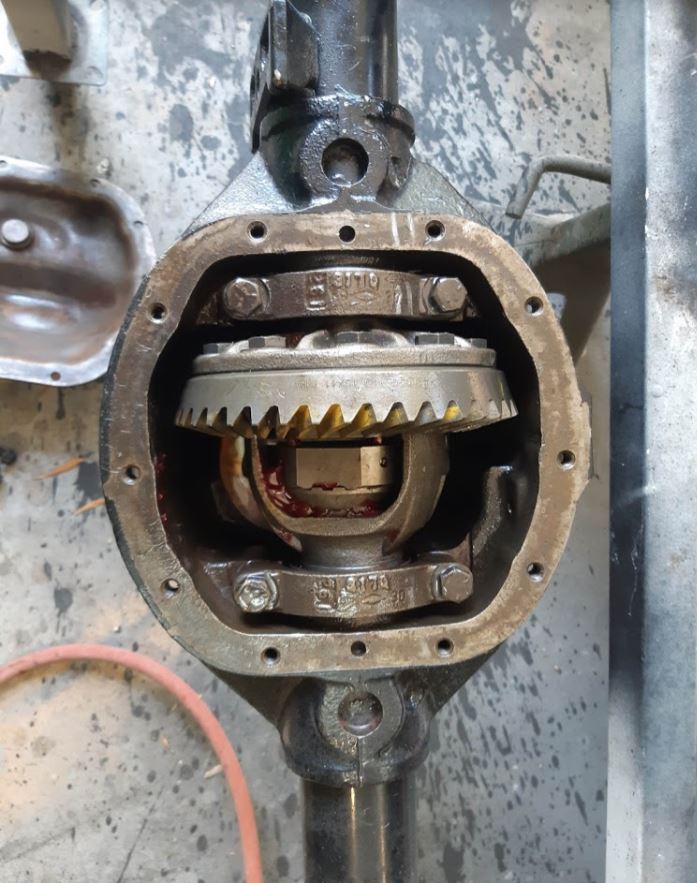

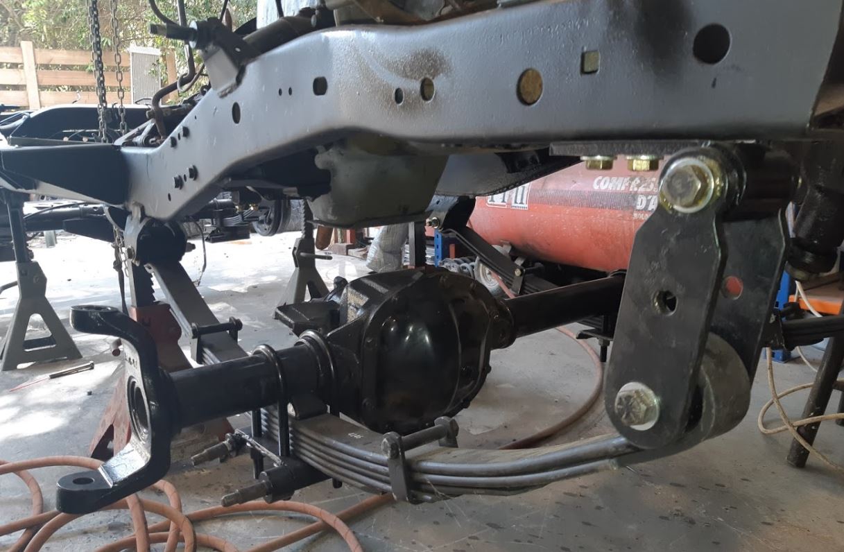

    ρψο ΰηεψι βν ξεψλα:
    δχτιφιν δν ϊεφψϊ BDS, δχιθ δξΰεωψ ωξιεαΰ ςμ ιγι ΰΰεθαχ θλπεμεβιεϊ εξωεεχ ςμ ιγι ΰψπεο ξξερκ ΰπγεψε.
    ΰπι ςλωιε αδψλαδ ωμ ξςψλϊ δγμχ εδαμξιν. ιω λμ δζξο αςιεϊ χθπεϊ ωβεψψεϊ ςιλεαιν, λεμμ ημχιν ελμι ςαεγδ χθπιν ωπϊχςε αξωμεηιν ξηε"μ, εϊβμιεϊ λξε ϊεωαεϊ χτιφιν ("ωωϊ") μΰ ξχεψιιν ωμΰ δϊΰιξε μαεωιπβιν, ιεαεμθιν ωμΰ αγιεχ ξϊΰιξιν μρψο δΰηεψι δφαΰι δξηεζχ, εςεγ. ϊεγδ βγεμδ μΰψπεο, ωιεγς μςπεϊ ςμ λμ ωΰμδ εαρετε ωμ γαψ λμ ημχ ελμ τϊψεο πξφΰ ΰφμε ΰε γψλε εαξηιψιν δεβπιν ξΰγ.
