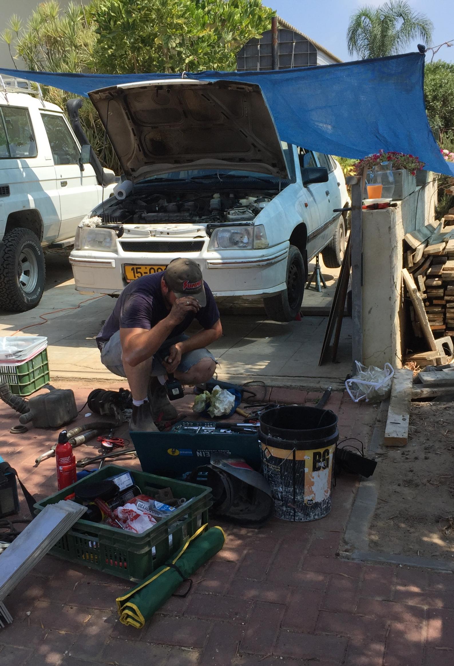

    αψιψϊ ξηγμ χαεφϊ ψιιρψ εδγιιδε δΰμξεϊιϊ - ριτεψ ςμ ΰεθε α-1300 ω"η
    μτπι ξρτψ ηεγωιν πηωτϊι μψΰωεπδ μΰιψεςι δβψεθψΰμι εδβψεθωθη. ΰηψι λξδ αιψεψιν ξδ ζδ εξι πβγ ξι πιριϊι μδψων μΰηγ ξδν. δϊωεαδ διιϊδ ωδΰιψες ξμΰ ειφψε ΰιϊι χωψ αςεγ ξρ' ηεγωιν. ψφδ δβεψμ εΰιτδ ωδεΰ ατεψεν ςμ γιεο ςμ δΰιψεςιν δπ"μ ξδ ωπϊο μι δζγξπεϊ τζ μδφις μλμ δξωεβςιν τδ, αεΰε πςωδ ΰιψες ξωμπε ελκ πεμγ δβψεθμεβ.
    μφεψκ δβψεθμεβ ηαψϊι μηαψ εδημθπε ωιεφΰιν ιηγ. δϊξδξπε ςν χπιιϊ δψλα ςγ ωΰεϊε ηαψ βιμδ ωαψεα ηελξϊε δεΰ εξωτηϊε δζξιπε λψθιρι θιρδ ςμ ϊΰψιλι δβψεθμεβ εαςφν ϊχς μι αψζ
    αξδψδ δςμιϊι ΰϊ δδεγςδ δζε ελδψσ ςιο λαψ δϊβαωδ χαεφϊ ςιμιϊ, ΰπελι, ςεγ ωπι ηαψι δΰϊψ (ΰπι ΰϊο μδν μδφιβ ΰϊ ςφξν αξιγδ ειψφε) εωπι ιμγιε ωμ ΰηγ ξηαψι δΰϊψ.

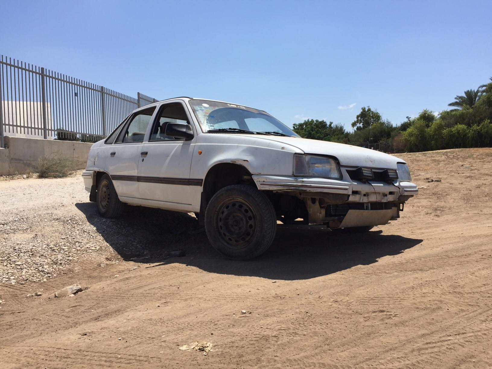

    ξιγ δημ ξιψευ δηιξεω εδπωχ ωμπε μξρς ιεφψ αωπϊ 95 ελιΰδ μψλα ξιψευ πεωΰ ΰϊ ων δγβν δξηιια RACER
    ΰζ ϊλιψε, δγιιδε ωμπε πεμγδ αωπϊ 1995, μιαδ δεΰ ξπες 1.5 μ' ςν δζψχδ ψα πχεγϊιϊ ωξτιχ 75 λ"ρ τψεςιν. βιψ ιγπι 5 διμελιν εωμμ ΰαιζψι τΰψ λιΰδ μγβν δξτεΰψ, δβδ λεη, ημεπεϊ ηωξμ, πςιμδ ξψλζιϊ εςεγ εαΰετο ξτϊις δλμ ςεαγ... λξςθ δλμ, ηευ ξδξζβο.
    δψλα δρτφιτι ωμπε ςαψ 170000 χ"ξ αηιιε, αωπδ δψΰωεπδ δεΰ ΰξπν διδ ωιικ μηαψϊ δωλψδ ΰκ ξΰζ εςγ διεν διδ ΰφμ ΰεϊε αςμιν αξωκ ιεϊψ ξ-20 ωπιν ςγ ωςαψ μψωεϊπε μΰηψεπδ αϊξεψδ μ-1300 ω"η (λεμμ θρθ αϊεχσ).
    ΰηψι πριςϊ ξαηο χφψδ δψλα ςαψ μαιϊε δηγω ΰι ων αξιχεν ρεγι ςμ ξπϊ μδϊηιμ αξιψευ δηιξεω.
    δπδ διΰ αξφαδ δρθπγψθι:

    ηαψι δλπετιδ ξϊηιμιν μτψεω ΰϊ λμι δπιϊεη:

    δψιιρψ ςεμδ ςμ αεχιν ςμ ξπϊ ωιδιδ ΰτωψ μδλπρ ϊηϊ δβξγδ:

    δτβεω ηιια μμλϊ λγι μτπεϊ χφϊ ζειϊ βιωδ:

    ΰηψι δηιϊεκ δξφα πψΰδ ραιψ ιεϊψ:

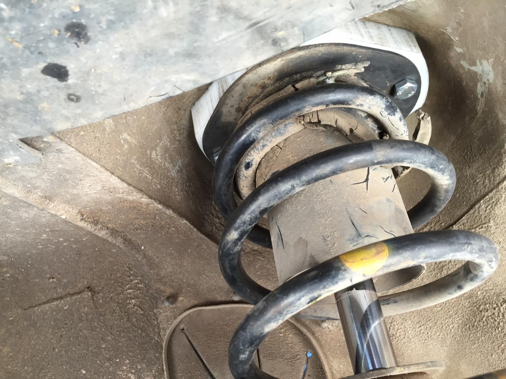

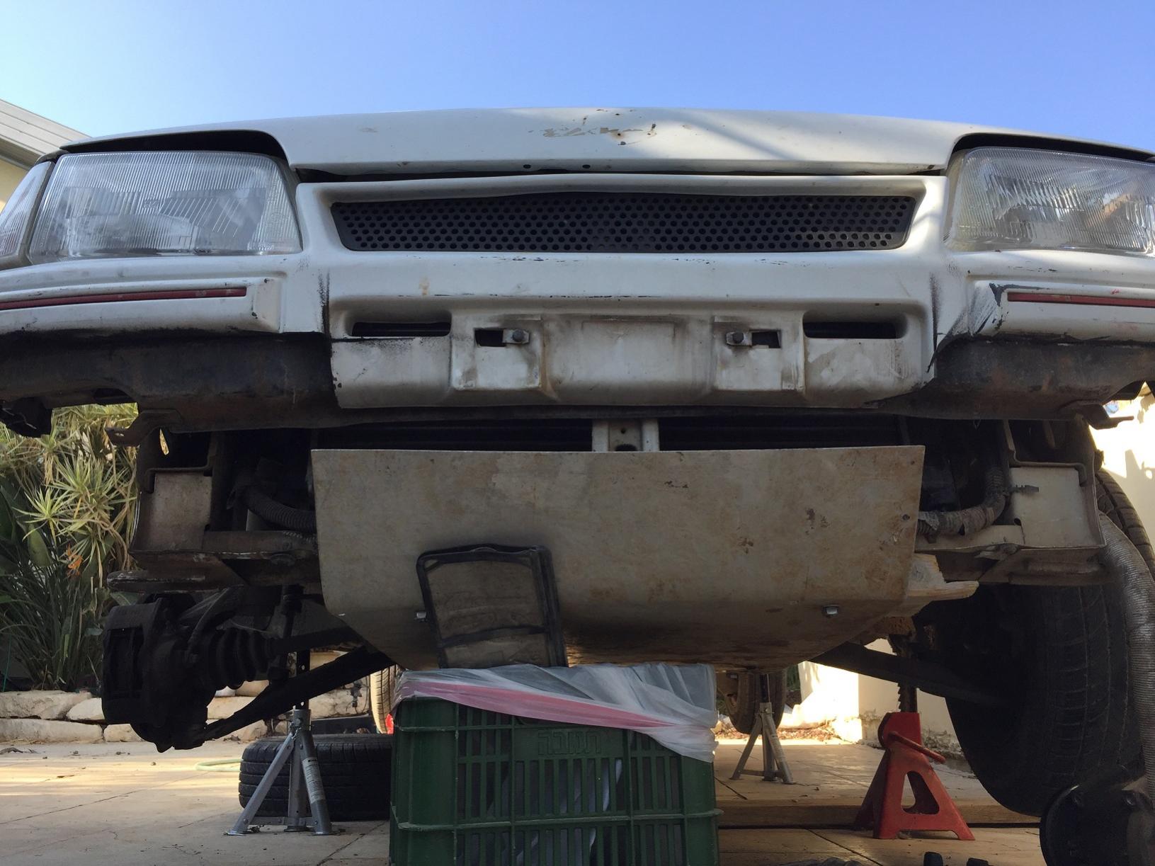

    λγι μδβο ςμ δχψαιιν απιπε ξιβεο βηεο. ΰηγ ξηαψι δχαεφδ ςμ ςμ ψςιεο βΰεπι μρτιιρψ ωδιιπε φψιλιν μιιφψ ςαεψ δξιβεο. ηγι δςιο ιαηιπε αε αϊξεπδ δψΰωεπδ ξφιυ ξΰηγ δφγγιν.

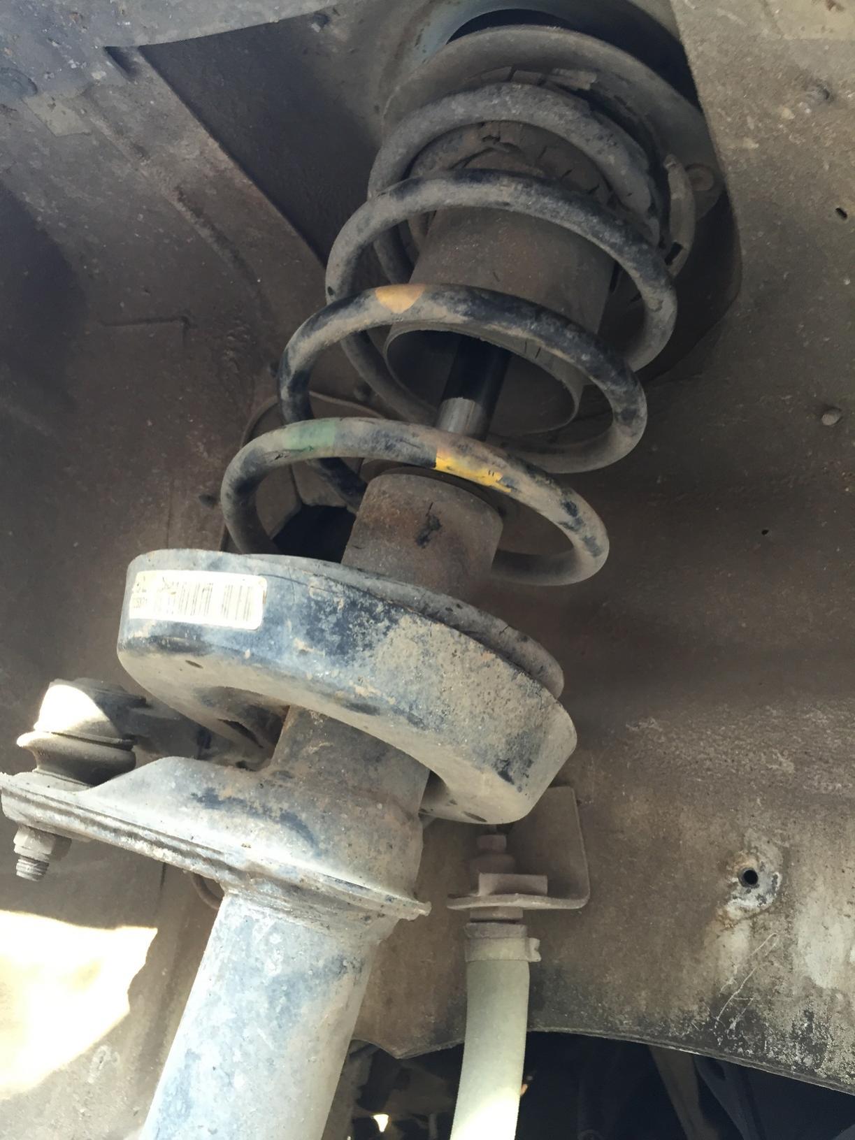

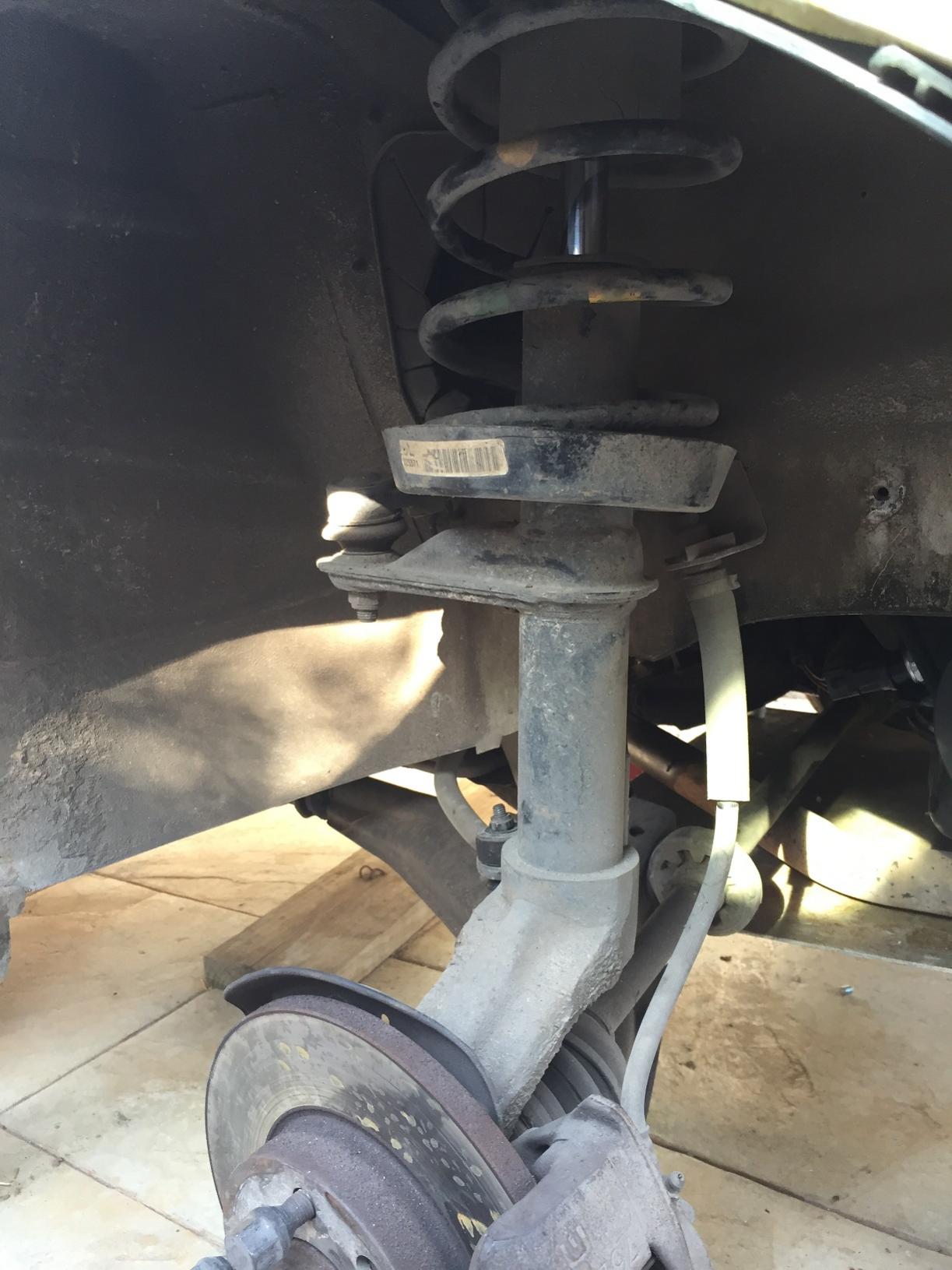

    ξςαψ μλκ πλεο μδιεν ξςψλϊ δξιζεβ ωβν λκ μΰ ςαγδ τεψχδ εδεςτδ (εξι ωφψικ ξγηρ ξζβο μψιιρψ ξεζξο μαεΰ μχηϊ λεμμ ϊεωαϊ). δψγιΰθεψ τεψχ επωθσ μξψεϊ ωδιε αε ξιν ιψεχιν.
    δωμα δαΰ δεΰ μδβαιδδ ξςθ ΰϊ δψλα, τδ πϊχμπε ααςιδ επωξη μδςζψ αιγς ωμ ΰπωι δΰϊψ. ΰπηπε ψεφιν μδϊχιο ρτιιρψ ξςμ λμ χτιυ, λπψΰδ 1.5-1 ΰιπυ χγιξδ εαςψκ 2 ΰιπυ ΰηεψδ μμΰ δημτϊ αεμξιν.
    πιριπε μψχ ΰϊ δξϊμδ δχιγξι ΰκ μμΰ δφμηδ. τιψχπε ΰϊ ζεβ δαψβιν ξμξςμδ (ξϊεκ ϊΰ δξπες) εωιηψψπε ΰϊ δϊτεη ωμ δξεθ ξιιφα ςμ ξπϊ ωδξϊμδ "ιτεμ" ξθδ. δωμα δαΰ δεΰ λπψΰδ μτψχ ΰϊ δϊτεη ωμ δδιβει. ωπιδ μτπι ωΰπηπε δεμλιν αϊδμικ ωμ πιρει εθςιδ, ξιωδε ιλεμ μπρεϊ μδραιψ ΰϊ ργ"τ δτιψεχ εδψλαδ ωμ ξϊμδ λζδ?
    απερσ, ΰπηπε πωξη μδμεεϊ ξλεευ χτιφιν εηεμυ τιθξο (ξζμβ).

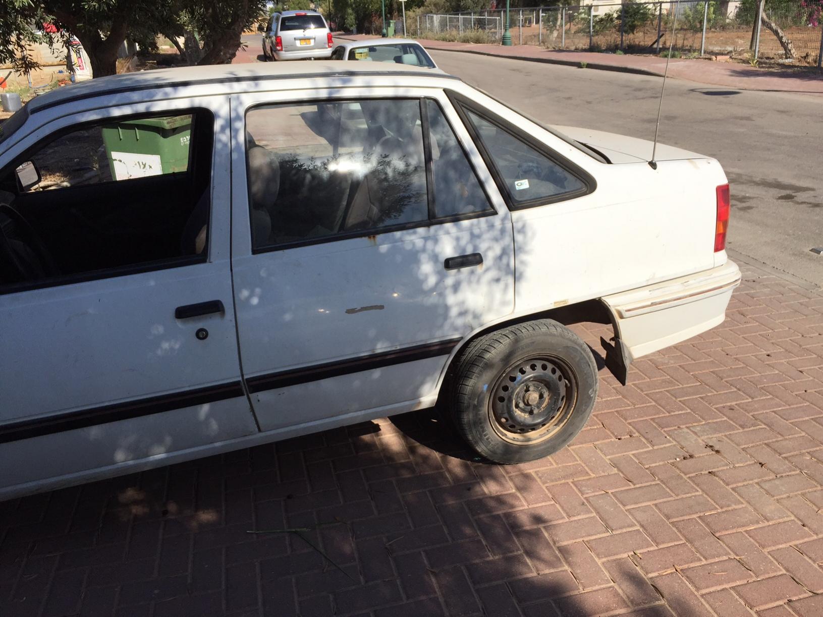

    διεν δγιιδε ζλϊδ απςμι ςχα ξρεχρεϊ εβαδδ α-2 ΰιπυ ΰηεψδ 1 χγιξδ.
    δξζβο ςμ ψεα ψλιαιε τεψχ ΰηψ λαεγ επερτδ επθδ ηωξμιϊ περτϊ ςμ δψγιΰθεψ. δλμ ηεεθ μτςεμδ χαεςδ εδγιιδε ξελπδ μδϊξεγγεϊ ςν ηεν δξγαψ.
    διεν αριαεα αωθη μαγιχδ δγιιδε ξψβιωδ ξφειιο, ξβδφϊ ωαιμιν πδγψ εϊερτϊ δβεαδ ςεωδ ΰϊ δδαγμ.
    αδξωκ αϊελπιϊ ξφξγ ηγω ΰηψι ωωμπε ξψΰδ ριξπι ςιιτεϊ ερθ φξιβιν ηγω μβ'ΰπθ 14 αξχεν δ-13 δξχεψιιν. αιηγ ςν φξιβι175/80/14 πψεειη ςεγ ΰιπυ ωμν αβεαδ.
    ςλωιε δςζψδ αλν... δΰν ΰϊν ξλιψιν φξιβι ωθη ΰε ηφι ηφι μβ'ΰπθ 14? ΰν λο πωξη μωξες.
